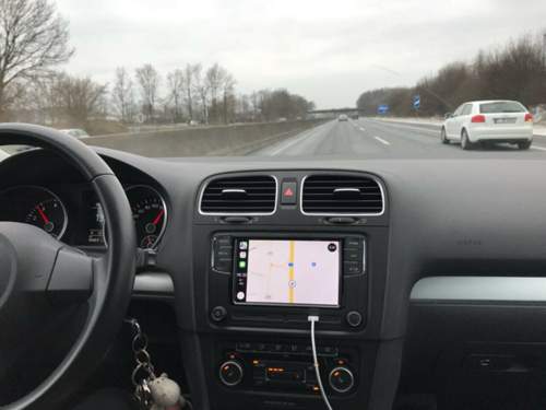

Muss die Navigation fest im System eingebaut sein? Falls Navigation über Apple CarPlay eine Option wäre passt hier das RCD330+ sonst sehr gut, FSE integriert und sehr preiswert (140-200€).
Habe damit persönlich in zwei Autos (Golf VI und Golf V) sehr gute Erfahrungen gemacht.

1. Laut meines Wissens ist es ein Original VW Radio, allerdings nur für den asiatischen Markt. Ich habe meine zwei Versionen von EBay, die kamen aus China und worden dort aus neuen Fahrzeugen ausgebaut (Displayfolie vom Werk war noch auf dem Bildschirm). Ich habe beide Male welche bestellt, die bereits in Deutschland gelagert waren, um eventuelle Probleme bezüglich Zoll und Lieferdauer zu vermeiden. Kann bei Bedarf Händler empfehlen, habe zwei verschiedene positiv getestet.
2. Ja das iPhone muss per Lightning to USB Kabel (zb das weiße Ladekabel) mit dem Radio verbunden werden. Ich hänge mal Fotos davon hier an. Es gibt kreative Köpfe, die das Radio aufgeschraubt haben und ein USB Kabel nach hinten angelötet haben, das dann zb ins Handschuhfach gelegt wird. Ist etwas schöner, aber aufwändiger.
3. Telefonie und auch Musik abspielen geht auch ohne CarPlay, direkt über Bluetooth, und auch mit Android Handys. Funktioniert im Grunde auch gut, CarPlay ist halt umfangreicher und schöner. Und man hat Siri im Auto, die tatsächlich sehr hilfreich ist.

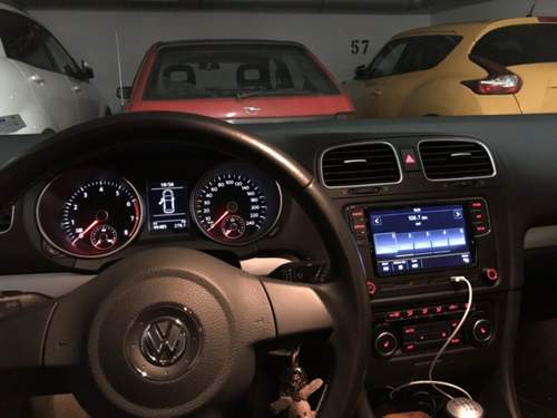

Das mit dem RDS ist nicht so optimal. Die Sendernamen werden klein unter der Frequenz angezeigt (siehe zweites Foto, da steht unter dem 106,7 1Live drunter), das hätte sicherlich besser gelöst sein können. Allerdings höre ich meist über Apple Music meine eigene Musik oder online Radios, und Verkehrsfunk brauche ich nicht mehr übers Radio da das jetzt mit apple Maps direkt online in Echtzeit reinkommt.

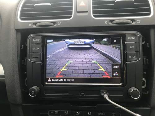

Keine schlechte Idee mit der Kamera. Hast Du dafür eine Anleitung?
Nicht direkt, habe mir aus vielen verschiedenen Webseiten, Videos etc die Infos zusammengesammelt, und teilweise einfach selber überlegt wie das am besten funktioniert.
Die Kamera hinten anzubringen ist denkbar einfach, die Kennzeichenleuchte wird einfach ausgeclipst und die Kamera kommt rein. Das Kabel lässt sich auch recht einfach bis in den Kofferraum ziehen durch einen kleinen Gummistopfen in der Ersatzradmulde.
Die 12 Volt für die Kamera habe ich hinten links hinter der Kofferraumseitenverkleidung unter der Hutablage vom Kabel zum Rückfahrlicht abgezweigt, das muss dann noch durch einen kleinen Entstörfilter laufen damit das Kamerabild nicht total rauscht und flackert (weil die 12 Volt vom Rückfahrlicht PWM sind).
Dadurch geht dann die Kamera immer dann an, wenn der Rückwärtsgang eingelegt wird. Die Masse habe ich auf der rechten Seite unter der Verkleidung von der 12Volt Kofferraumsteckdose abgezweigt, falls du keine im Kofferaum verbaut hast gibt es einen Massepunkt vorne rechts im Beifahrerfußraumbereich. Da musst du eh dran um das Kabel vom Radio zur Kamera zu legen:
Die Innenverkleidung der Einstiegsleisten muss gelöst werden, das geht mit dem richtigen Plastikkeilen recht gut. Wenn die Beifahrertür offen ist kann man rechts neben dem Handschuhfach eine kleine Plastikverkleidung abclipsen und dort die Kabel zur Rückseite des Radios hinter dem Handschuhfach durchführen. Gibt noch einen kleinen blauen Adapter um das Chinch Kabel der Kamera am Radio anzuschließen, bei manchen Radios bei eBay wird der sogar mitgeliefert.

Ja das funktioniert, nach dem ersten Verbinden lädt das Radio deine Kontakte aus dem Handy ins Radio. Dann kannst du sowohl durch die Kontakte scrollen am Radio und diese anrufen, als auch einfach auf einem Nummernblock am Radio Telefonnummern eingeben.
Nach dem ersten Verbinden (dazu muss man einmal ins Radio Setup und die Zündung vom Auto muss an sein) wird dann natürlich das Handy immer automatisch verbunden, wenn man sich ins Auto setzt (wenn natürlich Bluetooth am Handy an ist).

Ich habe noch eine Frage: beim Einlegen des Rückwärtsgangs kommt die Fehlermeldung, dass keine Rückfahrkamera angeschlossen ist. Die PCD wird erst nach der Bestätigung angezeigt. Die RFK müsste ich ja rauscodieren lassen.
Ich möchte das durch eine befreundetet Werkstatt machen lassen.
Ist die Vorgabe hier richtig für das Rauscodieren?
Anzeige im Radio der nicht vorhandenen Rückfahrkamera deaktivieren
-> Im Steuergerät Funktion 56 wählen und beim Byte 3 das Bit 6 deaktivieren (Haken rausnehmen)

Moin,
Schön dass das bei dir auch so gut geklappt hat.
Genau, die Codierung ist die richtige. Sollte deine Werkstatt damit nicht klarkommen kannst du dir damit auch nen VCDS User ausm Forum suchen, spätestens bei dem sollte es klappen.
LG, Alex
Edit: nach dem kodieren wird die Meldung vermutlich noch mal angezeigt, dann einfach den Lautstärkeknopf vom Radio ca 10sek gedrückt halten, das Radio startet sich dann einmal neu. Dann wird der Bildschirm erst schwarz und dann erscheint das VW Logo.
Danach sollte die Fehlermeldung weg sein.
