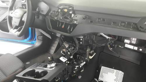

Um an das Modul Apim und dessen Stecker zu kommen muss man entsprechend viel demontieren.
https://i.ebayimg.com/00/s/OTAwWDE2MDA=/z/K64AAOSwkYhe86rV/$_10.JPG

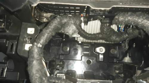

Hier ein Bild vom Apim.
https://i.ebayimg.com/00/s/OTAwWDE2MDA=/z/UQYAAOSwp1pe86sp/$_10.JPG

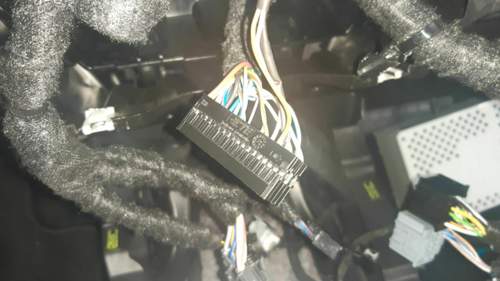

Stecker Apim mit eingepinten Videokabel.
https://i.ebayimg.com/00/s/OTAwWDE2MDA=/z/YOsAAOSwVVBe86tk/$_10.JPG

Apim freigelegt
Apim
Stecker Apim

Respekt. Wie lange hast du zur Montage gebraucht? Das halbe Auto auseinander nehmen war sicher nicht sehr amüsant 😁
Da ich das öfter mache habe ich 2h gebraucht.
Oh das ist fix. Klasse

Auf welche Pins hast du das Cinchkabel geklemmt und wo hast du die Stromversorgung für die Kamera angeschlossen? Lg
@sgh-racer
Pin 14 Video +
Pin 15 Video -
Pin 33 Schirm
12V geschaltetes Plus Pin 1 Stecker Heckscheibenwischer
Masse Pin3 Stecker Heckscheibenwischer

Ich habe 3 Kabeladern an dem Cinchkabel. Ich schließe es also so an?
-Rot auf Pin 14 (+)
-Schwarz auf Pin 15 (-)
-Gelb auf Pin 33 (Schirm)

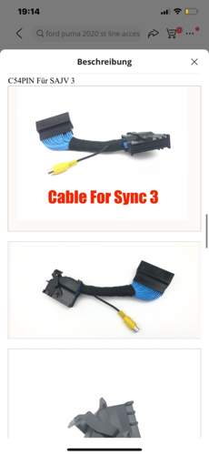

Ich habe schon ein Adapterkabel was zwischen Apim und Acm gesteckt wird eingebaut, wo rot und schwarz schon passend eingepinnt sind, jedoch erhalte ich damit lediglich einen blauen Bildschirm und nach wenigen Sekunden die Fehlermeldung "Kamera nicht nicht verfügbar".
An dem Cinchkabel von der Kamera kommend ist aber auch noch ein Rotes Kabel (Triggerkabel), welches ich nirgends angeschlossen hatte. Kann es sein das dieses Kabel dann das Schirmkabel sein soll, sprich auf PIN 33?
