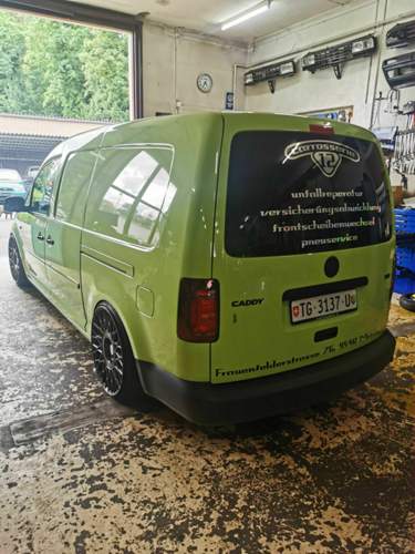

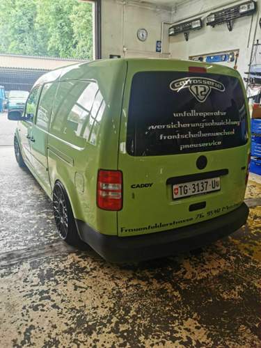

Also ich bin sehr sehr zufrieden. Hat alles so geklappt wie beschrieben. einzig fehlt noch die codierung mit VCP. ich hoffe windooferkann mir noch die codierarbeit machen xD
im Anhang noch die bilder vom umbau
grüsse aus der schweiz

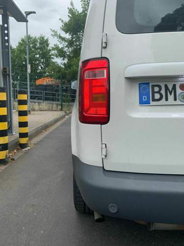

Musstest du auch zwischen Abblendlicht und NSL links die Kabel nochmal ändern? War bei mir so.. hab mit dem OBD11 den RWL Fehler raus bekommen und gleich Abblendlicht und Bremslicht auf Dual angepasst.. sieht jetzt optisch aus wie bei den neueren Caddy.. (finde ich)
Das Bild zeigt das angepasste Abblendlicht
.jpg
@Caddywhite2K schrieb am 15. Juni 2020 um 19:17:29 Uhr:
sehr schick.. welches Airride hast du denn verbaut? Steht echt gut da..

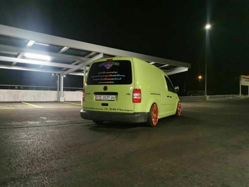

hast du ein foto bei nacht ' und wie hast du das kontrolllämpchen weg bekommen im tacho?
was für AIRRIDE xD ich fahre STATIC hahah aber danke für das kompliment
Dc6bc20e-9beb-4bdd-8d88-2aa9e78be7ca
3134616f-5a8f-47cb-af9c-c104f599ac9e
9ba838b2-7e0f-4aa4-8ace-e03b79f84858
Ja kann ich heute Abend beim Hund ausführen mal welche machen.
Ich habe das per one click mit dem OBD11 gemacht. (Mehr habe ich mich nicht getraut bisher zu probieren)
