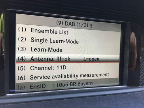

Hi Bernd,
Hast du ein COMAND oder eine AUDIO-Variante (20 oder 50)?
Mit COMAND hat man laut EPC auch links einen Verstärker...!?
Hast du links denn ein Kabel an der Scheibe mit passendem Stecker (wie das gelbe rechts)?

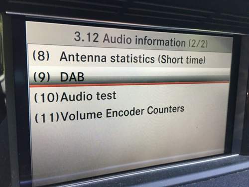

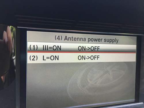

Du kannst mal versuchen die Phantomspeisung des Verstärkers zu aktivieren (im COMAND Geheimmenü): dadurch müsste der Empfang besser werden.
Sonst hilft doch nur der A204-Verstärker...

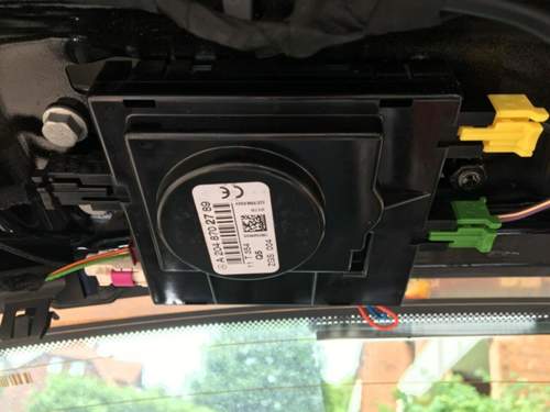

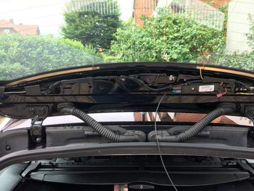

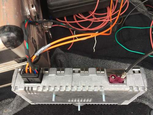

Hallo Thomas,
ich habe das Comand serienmäßig drin aber auf der linken Seite sitzt kein Verstärker nur rechts wie auf dem ersten Foto zu sehen. Links sitzt noch ein anderer Verstärker sitzt aber unten weiter und hat auch mehrere Anschlüsse. (Bild2) Werde mir dann doch wohl den 204 Verstärker bestellen, oder die Antenne A447 905 2302 was hältst du davon? Dann habe ich nochmal eine Frage zum Anschluss der Antenne am Tuner (Bild3) ob die rechts oder links angeschlossen wird oder kommen da zwei Antennen dran

Wie kann ich den die Phantomspeisung im comand aktivieren
@BerndFeldmann schrieb am 12. Juli 2017 um 18:17:20 Uhr:
Hallo Thomas,
Vielen Dank für deine Hilfe
Bernd
An Eingang 1 (siehe auch hier: https://www.motor-talk.de/.../...2-mj2012-mit-ntg4-5-t5356576.html?...)
Ob das li oder re ist weiß ich nicht - steht aber am Anschluss dran.
@BerndFeldmann schrieb am 12. Juli 2017 um 18:31:58 Uhr:
Ich schau morgen mal im COMAND nach und schick dir ein Foto
Et voila
Super Danke werde ich nachher gleich ausprobieren
@Bernd: wie gings denn nun aus?
Hallo Martin, Einstellungen hat alles geklappt Empfang ist so geblieben, habe nur ein paar Sender manchmal mehr dann wieder weniger normalerweise müsste das doch gleich bleiben ?
Werde mir doch wohl noch den anderen Verstärker bestellen oder vielleicht eine Zusatzantenne einbauen. Finde es Original natürlich schöner
Bernd
@BerndFeldmann schrieb am 16. Juli 2017 um 11:43:35 Uhr:

mmmh - sollten mehr Sender sein - je nach Standort (http://s01-digitalradio.srvc.eggits.net/drmobile/)...
Bevor du nen neuen Verstärker kaufst: hänge den Tuner mal an den bereits verbauten oben rechts: wenn es dann nicht läuft liegts nicht am Verstärker
