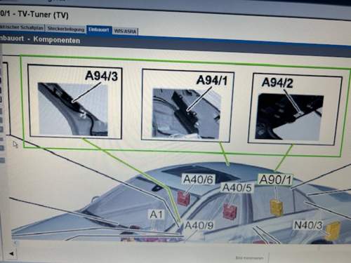

Die A-Säulenantenne müsste Nr. 3 sein - k.A. ob das das rote Kabel ist…
Ggf. durchprobieren: man hat ja nichts zu verlieren ;-€

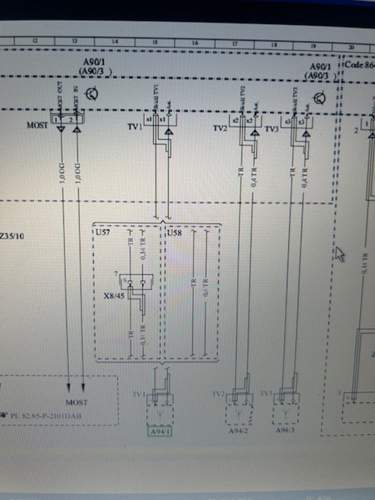

Stecker Nummer 1 ist die Antenne speziell für DAB
Schaltplan Antennen
Anordnung Antennen

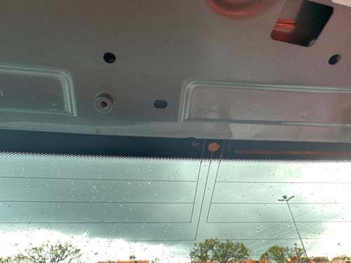

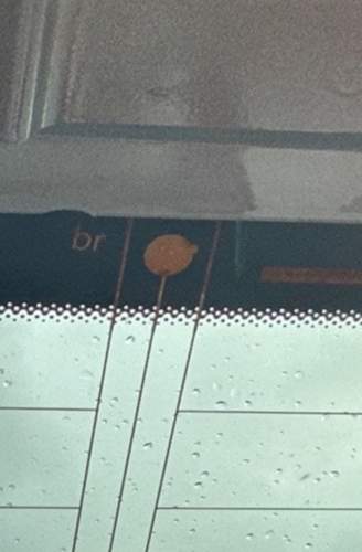

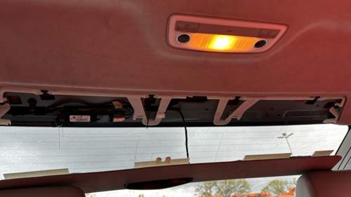

Links sitzt bei mir keiner kann Mann den nachrüsten? Mein Auto w212 Limousine E300 4 Matic
…wenn an der Scheibe ein dünner Draht dran ist schon - mal doch mal ein Foto
Reicht das Bild
Das ist die linke Seite
Da fehlt das Kabel mit Stecker an der Scheibe - kann man aber einfach anlöten (zum Vergleiche siehe rechts)
