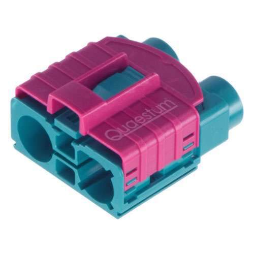

5. eine Fakra-Z-Doppelbuchse 12mm
bekommt man bei fakra.de;

7. Noch die Z-Buchse gegen die Z-Doppelbuchse ersetzen (Tunerseite);

PS: hier der passende A-Stecker für den DAB-Tuner: https://fakra.de/.../fakra-gehaeuse-kupplung-2-fach-12-gerade-z?c=84

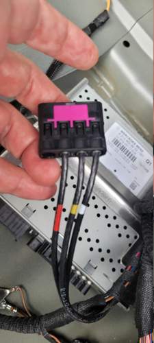

BTW: Habe das Antennenkabel mit der roten Kennzeichnung (siehe Foto) in DAB eingepinnt. Empfang habe ich, nur fehlt mir ein Ensemble?! Habe ich mit womöglich "weiß" oder "gelb" besseren Empfang?
(Mein Standort ist eh ungünstig: Solange ich hier im Ort unterwegs bin, switcht selbst SWR3 ständig zwischen den Ensembles und landet - vielleicht weil ServiceFollowing nicht richtig greift (?) - letztlich im UKW-Betrieb (Fallback). Im Haus nicht anders: im Bad mit Fenster in Richtung Norden bekomme ich Hessen, sonst nirgends mehr)

Ach das sind Wiclic Stecker am DVB-Tuner: das hatte ich nicht aufm Schirm… da passt dann kein Fakra-Gehäuse, auch wenn der Innenleiter gleich ist :-(
Also entweder so belassen oder einem Wiclic-Fakra-Adapter besorgen….
Die A-Säulenantenne müsste Nr. 3 sein - k.A. ob das das rote Kabel ist…
Ggf. durchprobieren: man hat ja nichts zu verlieren ;-€
