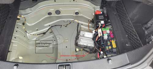

das DAB-Teil ist gerade angekommen und ich würde mich gleich auch gerne an den Einbau machen. Ich präferiere (vorerst) die Variante, den DVB-Empfänger gegen DAB-Empfänger zu tauschen (wie von Dir beschrieben "Tuner abstecken"😉.
Nur: Wo sitzt eigentlich der DVB-Empfänger? Unter der Sitzbank, muss diese raus? Die Fotos, die ich bislang gesehen habe, lassen nicht darauf schließen, dass ->unter<- der hinteren Sitzbank Platz für dieses DVB-"Käschtli" wäre.
Finde ich das Teil nicht eher im Kofferraum hinten links wie beim Typ 212 / 218 und wie im PDF "steuergeraet-digital-audio-broadcasting-auf-dab-plus-umruesten.pdf" beschrieben?

Ersatzradmulde beim SAM-Fond

ich habe den vorhandenen DAB-Empfänger wieder zurückgeschickt und habe in der Bucht 'nen baugleichen (& günstigeren) Empfänger geschossen, bei dem die Anschlußleitungen abgezwickt wurden, die PIN - und LWL Einsätze sind also schon dabei. Hintergrund: Es scheint, als haben sich die Teilenummern geändert und ich bekomme die erforderliche Einsätze nicht mehr (?!), scheinbar nirgends "on stock", zumindest nicht zu einem akzeptablen Kurs. Die Anschlußleitungen werde ich neu crimpen und die drei Leitungen vom DVB-T-Teil abgreifen.
Wegen dem Einschleifen in den MOST-Ring habe ich mir schon einen Y-Adapter geholt.
Wegen dem von Martin geschilderten Auspinnen der bereits vorhandenen Antennenleitung. Gibt es für die Antennenleitung Y-Adapter / oder zumindest Verlängerungen? Hintergrund: Der DVBT-Empfänger soll erstmal drinbleiben, somit muss der DAB-Empfänger in der linken Hälfte der Mulde verbaut werden.
Sollte es keine Verlängerungen geben, dann müsste ich notgedrungen eben die Wurfantenne (A4479052302) verwenden.

Wenn du den DVB ausbauen würdest hättest du auch dort die Stromversorgung nehmen können und dir das Y-MOST-Teil sparen können.
So musst du dir KL30 vom SAM holen und KL31 von einem Massepunkt - mehr braucht der DAB nicht

Ja, das war eigentlich auch der Plan: ich nehme die Anschlußleitungen vom DVB-Teil und setze sei auf den DAB-Empfänger. Doch da sind schon unterschiedliche Stecker:
DAB: 2x LWL + 4 PINS (drei belegt)
DVB: 2x LWL + 12 PINS
Ich werde mal gucken, ob ich mit einem Y-Kabel weiterkomme. Nächstes WE geht's dann hoffentlich weiter ;-)

Du brauchst nur 2 Kabel aus dem DVB-Stecker auspinnen und in den DAB-Stecker einpinnen:
DVB-Pin1 auf DAB-Pin1 (KL31)
DVB-Pin2 auf DAB-Pin2 (KL30)

Um (ggfs.) das Antennensignal vom DVB-T-Empfänger zum DAB-Empfänger zu bekommen. Und wenn "ggfs." nicht klappt oder Empfang mau ist, dann probier ich es eben mit der Wurfantenne. Wenn auch das nix wird, dann mache ich es wie von Dir beschrieben: Antennenleitung von DVB auspinnen und auf DAB legen, dann fehlt halt dem Empfänger eine DVB-Antennenleitung.
Soweit der Plan ;-)
