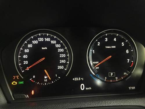

Servus allerseits,
hat jemand schon Infos oder gar Versuche unternommen den neuen Black Panel Tacho nachzurüsten?
Als LCI1 Besitzer ist er das einzige, was mich ein wenig "ärgert" momentan. Glaube zwar, dass die Kosten jenseits von Gut und Böse liegen werden, aber evtl. weiß ja jemand bereits mehr?
Als kleine Annexfrage: Im neuen Tacho steckt ja ebenfalls eine ganz ansehnliche km/h sowie Öltemp Anzeige. Meint ihr, dass diese zukünftig (etwa nach Aufspielen einer neueren Software) durch Codierung auch in den LCI1 Modellen sichtbar gemacht werden könnte?
Bin dankbar für sämtliche Hilfe. Bin sicherlich/hoffentlich nicht der einzige, der über eine solche Nachrüstung nachdenkt.

So, dann will ich mich aus meinem Urlaub auch kurz zu Wort melden. Wir haben den M2 LCI "Black Panel" Tacho in unserem 2016er M2 und 2016er F20 120d LCI nachgerüstet. Eine große Digitale Geschwindigkeitsanzeige gibt es nicht. Des Weitern steht natürlich nur beim M2 auch das große M2 im Tacho. Bei einen nicht M Modell steht dort nur die Uhrzeit, bei einem M Perf. Modell entweder M140 oder M240i. 😉
Mit dem Verbau des neuen Tacho gehen nun endlich die Motoröltemperaturanzeige. Des Weiteren ist die Speed Limit Info nun dauerhaft sichtbar. Die Beleuchtung ist bei Tag sowie Nacht weiß, die Zeiger rot beleuchtet.
Wenn Ihr noch Fragen habt dürft Ihr die gerne hier stellen. Ich schaue aber aufgrund meines Urlaubes nur sporadisch hier rein. 😉

Das M2 Logo kann weg codiert werden. Beim Mx35i bzw. Mx40i steht dann dort Mx35i bzw. Mx40i und bei den nicht M Perf. Modellen die Uhrzeit.
Zu BMW_Georg's Frage bezüglich der Nachrüstung bei Leasingfahrzeugen. Wir durften das auch schon in Auftrag von BMW Händlern machen. Hier wie bereits schon geschrieben einfach die Rücksprache zu Deinem Leasinggeber suchen oder die Nachrüstung vor Rückgabe wieder rückgängig machen. Die beiden Optionen hast Du jedenfalls.
Ach so, die digitale Geschwindigkeitsanzeige (sofern man sie codiert hat) ist bei den neuen Tachos auch wesentlich größer als vorher. Dazu habe ich gestern ein Video in unserem Instagram Account hochgeladen. Dort sieht man es schön.

So ich kann das aufklären: auch im BMW Werbevideo für den neuen M140i ist das Klimadisplay nachts nach wie vor rot! Also keine Änderung nötig.

Und die Displays im KI -also nicht die Zifferblätter- werden die nachts auch rot?
@sambob schrieb am 26. August 2017 um 10:06:40 Uhr:
Bleibt alles weiß.

habe heute geschaut bei meinem 1er, die Anzeige vom Klimateil bleibt weiß, egal ob Licht an oder aus. Lediglich die Tasten werden rot beleuchtet.
