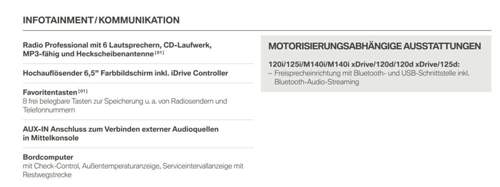

@Tud3006 schrieb am 14. Feb. 2017 um 18:3:51 Uhr:
Serienausstattung ist das nie geworden. Auch die kleine Freisprecheinrichtung ist immer noch eine Sonderausstattung im 1-er.
Ab 120 i/d ist es Serie. Ab Modell Advantage ebenfalls.
@halifax
Du hast Recht, mein Fehler. Ich hatte nur beim 118i geschaut und auf die anderen Motorisierungen geschlossen.
Ich wusste, dass es im Advantage Paket mit drin ist, das ist aber (im Falle von 116i/d und 118i/d) keine Serie, sondern muss als SA dazugekauft werden. Für mich ist Serienausstattung nur das, was im Basispreis enthalten ist.
Tud
@Tud3006 schrieb am 15. Februar 2017 um 11:09:36 Uhr:
@halifax
Tud
Da stimmt, aber wer kauft schon einen BMW ohne mindestens Advantage-Ausstattung, das ist doch eher die Ausnahme, selbst mein 116d hat schon die kleine Freisprecheinrichtung eingebaut, ich würde auch kein neues Auto mehr ohne diese Ausstattung kaufen.
