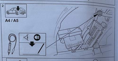

ich habe mir eine steckbare Westfalia AHK für meinen 2017er B9 Avant geholt und hätte da mal zwei Fragen.
Verbaut ist alles soweit und die Verkabelung ist fast fertig.
In der Anleitung steht, dass man mittels mitgeliefertem Stromdieb den Schalter sowie die Nebelschlussleuchte selbst anzapfen soll (siehe Bilder).
Damit zu meiner ersten Frage: Kann mir jmd. zufällig die Farbcodierung der Kabel hierfür nennen?
Meine zweite Frage war: Es steht zwar mehrfach in der Anleitung das nichts codiert werden muss, aber sehe ich es richtig, dass es dennoch sinnvoll wäre alles wie hier beschrieben zu codieren: https://www.motor-talk.de/.../...gerkupplung-gesucht-t5853937.html?... ?
