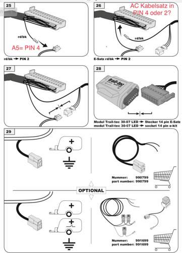

Hallo, habe es endlich geschafft die AHK in das A5 B8 (BJ 2012 3,0 TDI ACC Automatik) Cabrio einzubauen ( war werkseitig keine Vorrüstung verbaut) Ich habe den Fahrzeugspezifischen 13 Pol e-Satz. Leider komme ich mit der Beschreibung nicht klar. Kann mir hier jemand helfen? Habe dazu die Beschreibung angehängt ( inkl Bemerkungen von mir ??)
A2550bd3-4f1e-4104-9551-2f20601c444f
D9a5505f-80fa-418b-bb90-ea70b9560409
Hast Du einen B8?
Also, normalerweise kommen die Pins des Nachrüstleitungssatz in die selben Fächer, also in die wo bei Dir die Leitungen liegen.
Von welcher Firma ist der Kabelsatz?
