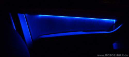

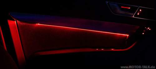

Das rot sieht man in dem "für die weißen LED-Leisten während der Fahrt angepassten Dimm-Zustand" nicht.
Auch schaut es im ungedimmten Zustand nicht so geil aus, wie auf dem Foto (ich gucke ja nicht von unten in die Leiste, sondern von oben ;))
Alternativ kannste ja auch die Leisten in den Türen auf rot "umpolen" ;)
Mir war weiss schon im 4F zu naja, weshalb auf rot bzw. blau umgerüstet wurde. Weiss ja nicht, wie weit Deine Energie so reicht ... :)
Lichtleiste-rot
Lichtleiste-blau

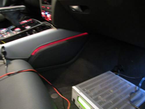

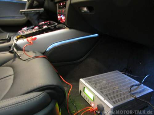

Wow. Nun, im Zuge der Einführung des S6 und damit des Vorhandenseins des aus meiner Sicht endgenialen Dekors wird das Standarddekor bei mir sowieso "rausgerissen" - insofern könnte ich das dann machen ;-)
Themenstarteram 22. Januar 2012 um 22:31
Was soll ich sagen: DVE for president!!
Ich habe heute abend noch einmal Lust gehabt und bin noch mal kurz in die Garage gegangen! Plastikkeil um die Schalthebelmanschette hochzuhebeln lag noch im Auto, eben die MMI-Bedieneinheit ausgeklipst und dann waren die Kabel auch schon da (und was sehe ich eine blanke Stelle :mad: da kriegt der :) morgen erst mal etwas zu hören!). Da das so schnell ging, habe ich natürlich noch einmal mein Labornetzgerät angeschmissen, 12V eingestellt und Ausgang an. Siehe da, es leuchtet rot. Nun, Polung gewechselt und - ihr könnt es Euch mittlerweile denken - es leuchtet weiß!!! Ich bin glücklich! So sollte es sein!
Also darf mein :) morgen noch die Polung wechseln und dann sind wir fertig (bis die Nachrüstung des DAB+ Tuners beginnt :))
Noch einmal vielen Dank an DVE für seine Unterstützung *verbeugungssmiley*
Herzlichen Glückwunsch! Das heißt im Umkehrschluß dann auch, dass ich -wenn mir weiß nicht mehr gefällt - durch schlichtes Umpolen meine komplette Ambientebeleuchtung rot bekommen könnte. Richtig? Und wenn alles rot ist kann ich die Helligkeit dann ja auch hochdrehen...
