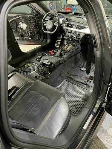

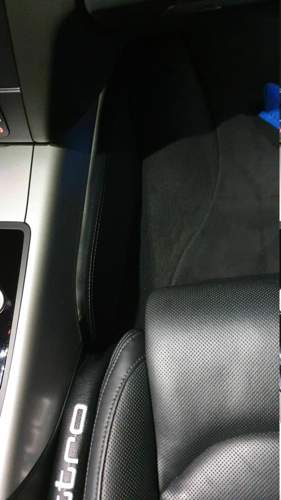

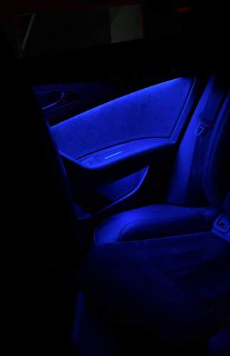

So, da ich letzte Woche doch noch einen Bedienhörer inkl. Halterung ersteigert habe, musste der natürlich rein.
Dazu musste ich noch die Ablageschale neu bestellen, da darin die Halterung aufgenommen wird. Tags drauf habe ich mir dann gedacht: Wenn ich eh schon die Mittelkonsole auseinander nehmen muss, kann ich auch gleich Ambientebeleuchtung nachrüsten. Also habe ich mir für je 9,95 Euro noch die Lichtleisten inkl. LED für die Ambientebeleuchtung der Mittelkonsole nachbestellt. Mittwoch war alles da und wurde natürlich auch gleich eingebaut :-)
Achtung: Ich musste diverse Fehlerspeichereinträge löschen (da ich die Stecker von der MMI-Bedieneinheit abziehen musste). Ansonsten liefen einige Systeme nicht mehr (Start/Stop, ACC etc.). Das müsst Ihr eventuell beim Freundlichen machen lassen! Die Fehler betrafen alle nur den Umbau (FreezeFrames bei der Kommunikation etc.).
Dazu habe ich erst den Ausstömer hinten rausgezogen (rechts und links ist ein Loch, in das man mit einem Haken reinhaken kann, dann kraftvoll aber vorsichtig rausziehen, Hinweise zum Beispiel hier). Stecker ab, Teil beiseite. Dann habe ich die beiden Schrauben links und rechts rausgedreht. Dann mit der Hand in die Konsole fassen und vorsichtig schräg nach oben rausziehen, ist unten geklipst. Stecker vom Klimabedienteil abnehmen. Dann Schraube für die Mittelarmlehne lösen, Mittelarmlehne raus. Dann vier Schrauben am Halter Mittelkonsole lösen (die, die mit dem Fahrzeug verbunden sind).
Dann geht es vorne weiter: Zuerst alles ein wenig mit Klebeband abkleben und so vor Kratzern schützen! Parkbremse feststellen, Wählhebel in D-Stellung. Dann Manschette vom Automatikwählhebel an den langen Seiten in der Mitte zwischen Chromring und Manschette mit einem kleinen Plastikwerkzeug nach oben hebeln und umstülpen. Dann mit der Hand unter den Drehknopf des MMI fassen und die Bedieneinheit hochziehen (ist wieder nur geklipst). Vier Stecker auf der Rückseite lösen (evtl. anders bei MMI ohne touch). Konsole beiseite legen. Dann das Klimabedienteil vorne raus. Dazu von unten (also zwischen Ascher und Bedienteil) reinfassen, kräftig nach vorne ziehen und beiseite "hängen" (habe die Stecker alle dran gelassen). Jetzt die zwei Schrauben am Aschenbecher lösen, Abdeckung und Aschenbecher rausnehmen. Jetzt vier Schrauben in der Mittelkonsole lösen: zwei vorne, unter dem Klimabedienteil, zwei hinten. Jetzt kann die Mittelkonsole raus. Dazu habe ich die Rücksitzbank umgelegt (Handtuch o. ä. hinten zwischen Halter der Mittelkonsole und umgeklappter Rücksitzlehne sowie vorne über den Wählhebel!) und dann die Mittelkonsole nach hinten rausgehoben (ging auch alleine ganz gut).
Jetzt konnte ich das Fach und die LED-Lichtleiste einbauen. Dann die Mittelkonsole wieder rein. Die LED-Lichtleisten habe ich an der Fahrer-Fußraumleuchte angeschlossen, die vier Leitungen vom Telefon wie folgt: rot (12V Dauerplus) / schwarz (Masse) / grau (12V Beleuchtungsplus) an die entsprechenden Leitungen in der Nähe (z. B. Klimabedienteil), die vierte Strippe muss auf Pin 9 an das MMI in der Mittelkonsole angeschlossen werden (Erkennung für Telefon in Halter).
Alles testen! Jetzt in umgekehrter Reihenfolge wieder zusammenbauen!
Eine gute Anleitung für den Ausbau der Mittelkonsole findet man auch hier .
Wichtig: Ich hatte mir vom Freundlichen Originalwerkzeug geliehen. Nur eines hatte ich vergessen: das Entriegelungswerkzeug für die 12V-Steckdose (die muss vom alten Fach in das neue Fach umgesetzt werden). Dadurch habe ich noch einmal eine halbe Stunde verloren 😉 Dies solltet Ihr Euch besorgen, ich habe es mit zwei Schraubenziehern und einem kleinen Schraubenzieher dann ohne weitere Schäden auch hinbekommen, aber es war kniffelig.
Ich habe die Elektrik am Donnerstag durch den Freundlichen anklemmen lassen (Meine verfügbare Zeit war zu knapp und der Vorrat ab Leitungsdieben erschöpft 😁). Als ich die Ambientebeleuchtung am Abend dann sah, habe ich mich nicht schlecht gewundert: Ich hatte eine weiße Beleuchtung statt roter erwartet. Wie sich mittlerweile dank tatkräftiger Unterstützung durch Forenmitglied DVE herausgestellt hat, war die Polung der Lichtleisten verdreht - dann leuchten die rot! Also Polung noch einmal drehen...

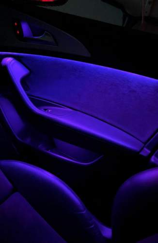

Anbei ein paar Bilder. Da ich das ganze zwischen 18.00 Uhr und 22.30 Uhr gemacht habe und am nächsten Morgen fertig sein musste, sind es nicht allzu viele. Fragen könnt Ihr gerne hier stellen.
Codiert werden musste übrigens nichts mehr. Habe vorher Innen-/Außenlichtpaket und Bluetooth online bereits verbaut gehabt.

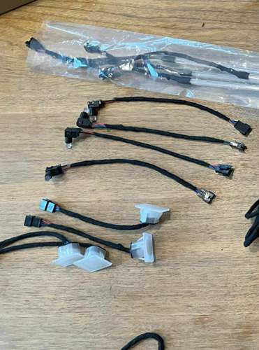

Hallo an alle, hatte vor kurzem in der Mittelkonsole die Beleuchtung nachgerüstet. Erst wollte ich diese an der Beleuchtung von der Fahrertür anklemmen, damit diese auch über das MMI regelbar ist. Allerdings wird das Licht dermaßen von dem schwarzen Leder der Kniepolster gefressen, das ich mich entschied es immer mit voller Leuchtkraft leuchten zu lassen. Desshalb hab ich es an dem Zigarettenanzünder in der Mittelkonsole angeklemmt, bei Zündung aus, wird es abgeschaltet.
Vielleicht hilft es dem einen oder anderen.

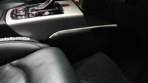

Hallo, wie gebeten hier paar Fotos.
Nicht gerade sehr elegant. Die Konturen werden durch die maximale Helligkeit ungleichmäßig ausgeleuchtet.
Überlege auch seit Kauf des Dickens, diese Beleuchtung nachzurüsten. Aber ich lasse es jetzt endgültig.
Trotzdem viel Spaß damit.
Im Dunkeln wirkt das anders, als mit dieser Teilbeleuchtung.
@WitX auf die Idee, die Beleuchtung an den Zigarettenanzünder zu hängen, bin ich damals nicht gekommen. Find‘ ich echt gut.
Mich hat immer gestört, dass es unter der Konsole zu dunkel war, außer die Fußraumbeleuchtung war auf max, was wiederum gestört hat
Das denke ich nicht. Was soll sich in diesem Bereich denn noch drastisch verändern, zumal auch die Cam-App nochmal aufhellt bei der Aufnahme.
Ich war immer sauer, warum Audi diese Beleuchtung nicht in die LP 1 und 2 miteingebracht hat. Aber mit dieser dürftigen und ungleichmäßigen Beleuchtung wäre ich dann aber auch nicht zufrieden gewesen.
@4f4f4f schrieb am 27. Jan. 2021 um 08:20:36 Uhr:
Man sollte bedenken dass man zu 90% das ganze von oben sieht und wenn man die Helligkeit noch weiter reduziert, dann sieht man es kaum noch.
Die Kamera hellt das ganze natürlich noch weiter auf, was das ganze verfälscht.
Ich bin mit dem Ergebnis zufrieden, bleibt jedem selbst überlassen ob man es nachrüsten will oder nicht.
Das hat auch niemand in Abrede gestellt.
@Polmaster Die Originale ist gleichmäßiger, zwar weniger hell, aber im Dunkeln gut sichtbar, ohne zu stören/blenden.
An der Mittelkonsole sind die Originalen wirklich kaum bis gar nicht wahrnehmbar. An Zündungsplus möchte ich die aber deswegen nicht hängen.
Ich spiele eher mit dem Gedanken, irgendwann mal die LEDs der Ambietebeleuchtung gegen effizientere und gleichzeitig hellere in rot auszutauschen.
