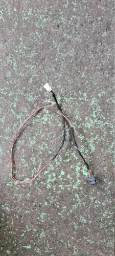

Ich habe Euch versprochen zu berichten während ich eine original AHK nachrüste.
Ich habe heute das letzte Teil beschafft, den Innenraumleitungssatz.
Hier mal meine Kosten bisher:
AHK inkl. Montagehalter und E-Satz A2055405246 gebraucht/neuwertig: 130.-
Steuergerät AHK A2059001219 vom GTC: 88.-
Schalter A2059051913/9051 mit Rahmen A2058210035 für die Heckklappe: 18.-
Innenraumleitungssatz A2055401818 zum SG AHK und Schalter: 45.-

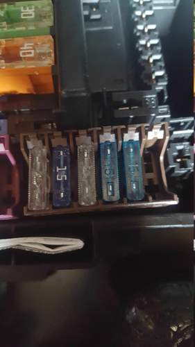

Kann mir jemand angeben ob Sicherungen benötigt werden und wenn, wo diese eingesteckt werden müssen?
LG CKlaessler
Die Sicherungen für die AHK hier als Beispiel am S205 am SAM heck.
Ist auch auf dem Blatt für die Sicherungsbelegung zu finden.
Hoffe das Bild wird jetzt hochgeladen.

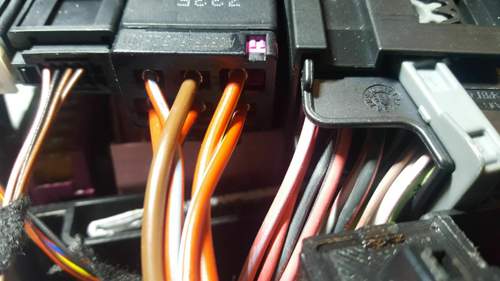

Seit gestern funktioniert die AHK. Im original Leitungssatz war in einem Stecker zum AHK SG ein Pindreher eingebaut. Es war der schwarze 6 pol. Spannungsversorgungsstecker. Dort war die rot/blau und braune Leitung vertauscht eingepint.
So wie auf dem Bild ist es richtig. Die rot/blaue Leitung ist unterhalb der braunen.
Die Werkstatt sagte beim SGs codieren, dass keine Kommunikation zum AHK SG möglich ist. Habe nicht weiter suchen lassen und es selber gefunden.

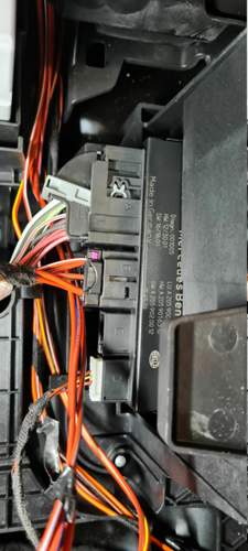

Da ich leider ohne Elektroplan unterwegs bin noch eine kleine Frage. Wohin gehört das Kabel, das an Steckplatz C verbaut ist hin.
Danke LG CKlaessler
20201021
20201021
@CKlaessler schrieb am 21. Oktober 2020 um 17:48:12 Uhr:
Hallo Zusammen
Danke LG CKlaessler
Das geht hinterm Sam Steuergerät.
Ist der CAN Abgriff und wird im SAM Heck gesteckt.
Ader 1 zündplus
Ader 2 Bremsbacken
Ader 3 can high
Ader 4 can low....
Nach etlichen w205 Haken kann ich das vorbeten...
