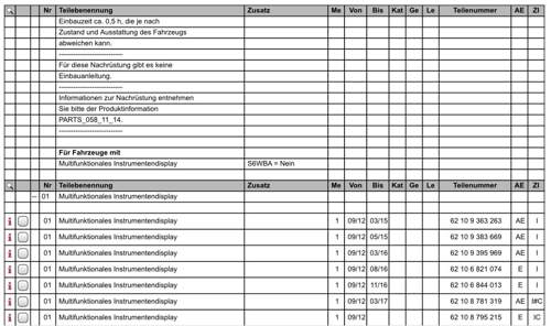

Nachrüstung 6WA bzw. 6WB Kombiinstrument
BMW 5er F11
ich habe aktuell leider nur die normale Tachoausführung, aber immerhin mit HUD.
Ich kann entweder ein Kombiinstrument aus einem F10 bekommen mit HUD oder ein Kombiinstrument aus einem F01 ohne HUD. (beides Diesel)
Meine Frage ist, ist es entscheidend für das neue Teil, ob ein HUD im Wagen verbaut war und kann tatsächlich das Kombiinstrument aus einem F01 bei einem F11 passen?
Weiß jemand zufällig, was ein 6WB Umbau kosten würde? Ist sicherlich teurer, aber natürlich auch echt schick!

Ich hätte eine Frage ich hab jetzt das normale Tacho kein 6wa. Ich hab ein 6wb Tacho vom F06 ich fahre einen F11 passt der rein wenn ja gibt es einen Adapter Stecker weil ich habe komplett unterschiedliche Stecker.
Die Stecker sind bei F06 und F1X die selben
Hallo!
2015/2016 bekamen die Kombis getrennte Stecker für Most und Rest (12-polig). Um beide wieder in einen Stecker zu bekommen gibt es Stecker-Gehäuse.
CU Oliver

Wir haben jetzt nochmal Kombi, Headunit und BDC codiert. Scheint etwas besser geworden zu sein. Mir ist jetzt etwas aufgefallen und zwar ist die Anzeige im Headup Display träge wenn Musik z.B. über Bluetooth abgespielt wird. Wenn die Musik von Festplatte abgespielt wird oder wenn man Radio hört ist die Trackliste im Headup Display blitzschnell. Ist das bei euch auch so?
Noch was:
In Ista wollte das I-Stufen Update nicht funktionieren. Es kam immer der Hinweis, dass das 6WA Kombi vorher wieder eingebaut werden soll. Und das obwohl wir mit Esys bereits das 6WB im FA eingetragen hatten. Mein Fzg. ist von 04/14 und die SA6WB gabs beim F15 anscheinend erst ab 08/2014. Auch eine Anpassung des Zeitkriteriums hat nichts gebracht.
Jetzt nervt mich das schon, dass das Fzg. nicht mehr über Ista programmiert werden kann. Kennt ihr das auch so? Oder lässt sich euer Fzg. nach der 6WB auch beim Händler über Ista programmieren. Ich finde das so nicht gut und überlege wieder das 6WA einzubauen.
Hoffe jemand hat eine Lösung für mich.
VG
Rejoe
Ista programmiert es weiterhin. Man muss nur wieder das 6wa einbauen und Codieren..
