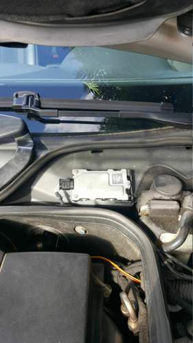

Fahrerteppich habe ich raus gemacht . Am Wahlhebelmodul vorbei und noch den Pin dort eingesteckt . Und der Kabelbaum liegt auch im Kabelkanal .
So B Säulen verkleidung und Türverkleidungen habe ich jetzt auch bestellt . Dann kann der Sommer endlich kommen .
Hab mal noch Bilder gemacht vom eingebauten Sonnenstandsensor und dem Multifunktionssensor . Morgen kommen die Türverkleidungen und die B- Säulen verkleidung .

Ach stimmt...beim VorMoPf sitzt der Sensor links...
Nur was ich komisch finde ist , das am Klimakasten A2118300360 die Anschlüsse für den Luftkanal der zur Türverkleidung geht mit einem Deckel verschlossen waren . Ich denke das , der selbe Klimakasten auch in Fahrzeugen ohne Code 581 verbaut wurde .
Nein, der 0360 ist für Code 581...der ist ja etwas anders als der ohne 581...komisch das die zu waren...

Hat sich erledigt steckplatz 11 war nicht belegt , deswegen ging der Sonnenstandsensor nicht . Aber der Multifunktionssensor ist defekt und zeigt nichts an . Der Sonnenstandsensor funktioniert .
