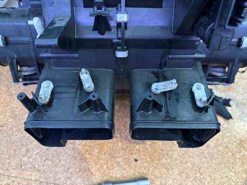

Der Gebläsekasten für 4-Zonen Klima hat zwei zusätzliche Klappen, zwei zusätzliche Stellmotoren und eine Halterung auf welcher diese befestigt werden.
Meine Frage ist nun, bekommt man den Gebläsekasten im Auto damit nachgerüstet, oder muss man komplett tauschen.
Rein von der Form her sieht es machbar aus, werde mir mal einen gebrauchten mit den Teilen bestellen.
Ich antworte mir mal selbst:

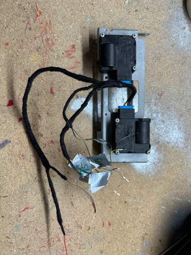

Die 4 Klappen und 2 Stelllmotoren lassen sich relativ leicht aus dem „Spender“ ausbauen.
Ich habe auch bereits den Kabelbaum für die Stellmotoren entsprechend für eine Nachrüstung vorbereitet.
Die Motoren brauchen jeweils nur plus und minus, welche man an einem der bestehenden Motoren abgreifen kann.
Der Stellmotor Beifahrerseite kommt an Pin 13, 14, 15 des roten Steckers am Bedienteil.
Der Stellmotor Fahrerseite an 19, 20 des schwarzen Steckers und an Pin 10 des roten Steckers.
Spannend wird nun noch, ob sich die Löcher für die Achsen der Stellklappen im eingebauten Zustand bohren lassen, oder nicht.

Anbei noch die Bilder der nachzurüstenden Stellmotoren und Klappen. Insgesamt eigentlich recht wenig.
