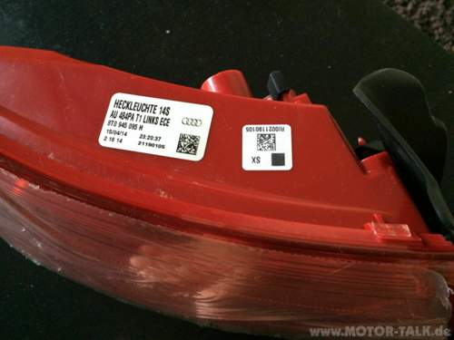

Habe den Satz heute bei einem Cabrio verbaut bin gerade fertig geworden. Es sind auf alle fälle originale Leuchten! Die nasen die gemeint sind sind auf der Innenseite ca 3 mm breit nicht mal einen mm dick und vieleicht 4 mm lang. Nicht der Rede Wert die kann man abknipsen und fertig denke es könnte sich hier wie vermutet um B Ware handeln die nicht ganz den Vorgaben entsprochen haben. Kann man aber problemlos kaufen da kein Unterschied zu denen zu erkennen ist die man bei Audi kaufen kann ;-)
Mfg
Mfg
Sag ich ja... Keine nennenswerte Unterschiede :-) Danke für die Rückmeldung.

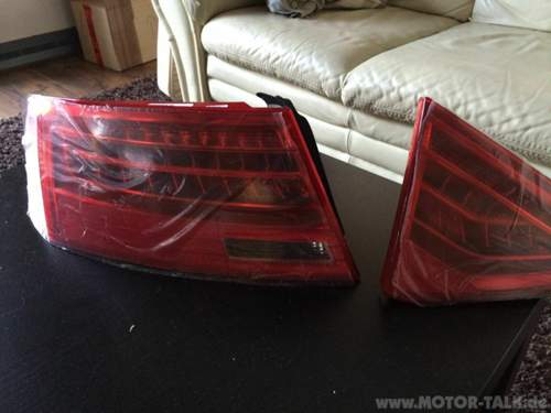

Hallo Allerseits,
ich habe Euch mal die Bilder von den Rückleuchten eingestellt. Weiterhin habe ich einen Adapter von car4style bestellt und bin ein weinig überrascht, dass der innere und äußere Adapter verbunden werden muss. Das heißt also (Kabel sind lag genug) dass die kabel über das Heckklappenschanier gezogen werden muss. Ist das nicht ungewöhnlich?
Danke

Bei Halogen auf FL LED völlig normal. Irgendwo gibt es noch eine Anleitung um den Adapter selber zu bauen.... da ist es genau so angedacht.
Ok, dann bin ich beruhigt.
Ja es ist Halogen auf FL LED.
Ist ganz normal hättest du auch in den Beiträgen gefunden ;-) In meinem Blog steht die ANleitung die ich erstellt habe da is auch nochmal alles beschrieben mit Kabelbelegung ;-)
