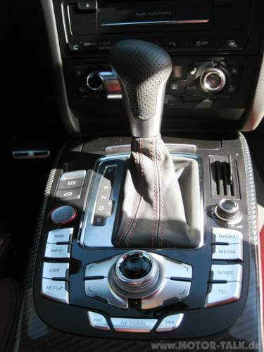

Das FL Bedienteil ist nur in Verbindung mit dem FL-Navi verwendbar.
Du kannst dir aber das Bedienteil vom RS5 VFL bestellen, das habe ich auch verbaut.

Hallo SQ5-313,
schöner Schaltknauf, von welchem Modell stammt der denn? Überlege nämlich auch meinen zu tauschen und suche nach einer optisch schönen Alternative ohne das ich die Kunststoffstange verdrehen muß.
Hast du vielleicht sogar die Teilenummer ?

Der ist aus dem RS6, siehe
http://www.motor-talk.de/.../...t-dieser-schaltknauf-t3781975.html?...
Genau, das ist der Schaltknauf vom Audi RS6 4F.
Ich suche dir die Teilenummer noch raus 🙂

Ich habe mal eben auf die originale Audi-Verpackung geschaut:
Teilenummer: 8P1-713-141-C-QBZ
Bezeichnung: Griff
