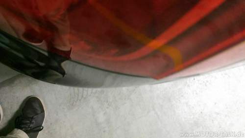

hier Fotos vom überstand
Ich verstehe nicht ganz, weshalb alle über diesen Überstand sprechen... anbei zwei Fotos von meinen (noch) Halogenrückleuchten. Die stehen ja auch über... oder hat jemand bei der Endabnahme im Werk vergessen die Brille zu tragen?!

etwas mehr überstand ist es schon bei den FL leuchten; aber nicht kritisch ....
das ist nur der Reflektor.... beim Facelift ist es noch
ein wenig anders

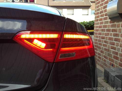

Hallo Leute,
kurz über mein Rückleuchtenumbau....
Die sogenannten "Billig"-FL Leuchten sind absolut Passgenau. Keine Nase zuviel. Umbau war in wenigen Minuten erledigt. Adapter für 85,- Euro passte auch super.
Dank der schnellen Codierung war Samstag Vormittag alles erledigt....
Bilder Folgen.
Danke noch mal für die viele und schnelle Hilfe hier.

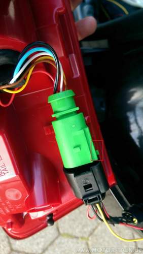

Möchte noch kurz Feedback bzgl. den 'ultra'-günstigen Facelift LED Rückleuchten geben. Diese passen perfekt und ich vermute nach wie vor das diese auch keine B-Ware sind; 1-A Zustand... es gibt nichts zu bemängeln. Einzig der kleine "Stopfen" an der grünen Buchse musste weg, da sonst der Stecker nicht passte (Bild 1 & 2). Dies wurde jedoch bereits vom Adapter-Lieferant vorangekündigt und dürfte soweit auch normal sein.

+2
ja das ist normal das ist die "neue" version ab mj 2014
Ok, alles klar. Bei dir merkt man(n), dass du vom Fach bist. :-) Dank dir!

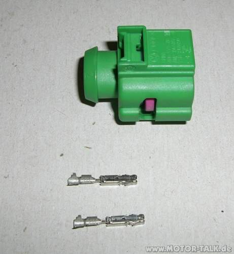

Warum verwendet der Adapter-Lieferant überhaupt noch den veralteten Stecker? Es gibt einen passenden, grünen Stecker.
warum - weil sie es gar nicht wissen das es eine andere Version gibt 😉
oder davon noch tausende auf lager haben und die erst weg müssen. ^^
ich würde mich beschweren 😉
Naja... keine Ahnung. ;-) Da musst du schon selbst nachfragen... aber auf jeden Fall danke für den Hinweis. P.s.: Der Stecker hält auch so noch problemlos zusammen (Klinker auf der der oberen Seite) weshalb Reklamation, Umbau etc. kein Thema ist.
die Nase ist in 10sek ab 😉

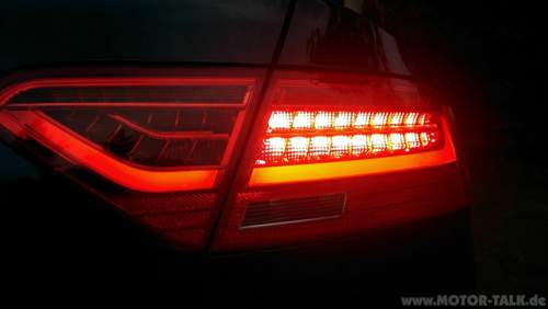

gerade umgebaut ...
