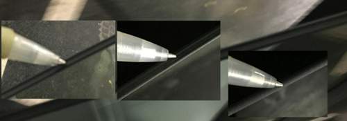

Also, es scheint als hätte mein A6 Avant (Österreich) vorne Akustikglas und hinten nicht (Original Privacy).
Bild der Scheiben habe ich angehängt.. das Telefon konnte nicht manuell scharfstellen.. oder ich konnte es nicht.
Ich denke aber man sieht es.
Die linken zwei Fotos und der Hintergrund sind das Fahrerfenster. Rechts habe ich die hintere linke Seitenscheibe im Vergleich.
Der Kugelschreiber soll demonstrieren, das es beim Fahrerfenster einen Spalt gibt, der fühlbar ist und in dem die Spitze des Kulis einrastet.
Soweit zufrieden?

Wobei ich nicht fix sagen kann ob das Akustikglas ist. Ich sehe nur einen Unterschied zwischen vorne und hinten und nehme an, dass es das Akustikglas ist weil es auch dicker ist und 2 Scheiben zu haben scheint.

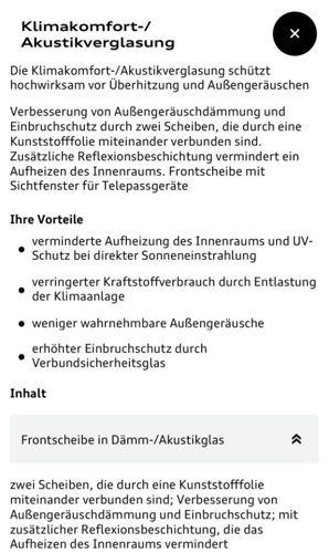

Ist fix das Akustikglas 😉
Sollte auch auf der Frontscheibe stehen.
Zur Info: Vergleich zum Dämmglas ist nur eine andere Folie..
@inxs777 schrieb am 15. Januar 2017 um 15:47:50 Uhr:
Mindestens die Frontscheibe ist auch (grünlich) beschichtet bei Dämmglas und hat 3 Folien dazwischen... um genau zu sein 😉
Akustisch ist der Unterschied zwischen Akustikglas (Serie) und Dämmglas trotzdem sehr deutlich. Ich möchte es nicht mehr missen.

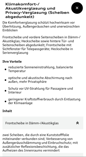

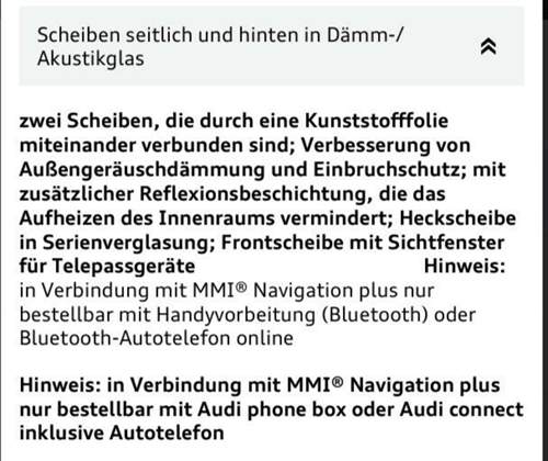

Mit Privacy Verglasung hinten hat man soweit ich weiß kein Dämmglas
Img-1051
Img-1052
Img-1053
Korrekt.
Ich muss da mal wiedersprechen. Meiner hat in der Frontscheibe, sowie in den vorderen Seitenscheiben sehr wohl Dämmglas. Man sieht sehr deutlich an den Seitenscheiben, wenn man sie etwas runterlässt, a) das Ende der Folie etwa 5mm vom Glasrand und b) die Rille zwischen den zwei Glasscheiben. Und Privacy hat meiner auch ab Werk ab B-Säule.
Wir reden ja auch von den hinteren Scheiben, die sind nicht dämmglas wenn privaty
Hab ich gestern vergessen drauf zu schauen. ich versuche dran zu denken.
Wenn nur die Privacy-Verglasung geordert wurde sind nur die Frontscheibe und die beiden vorderen Seitenscheiben Dämmglas, doe hinteren Scheiben sind lediglich abgedunkelt, aber "Ein-Scheiben-Glas".
So hat es meiner, FL aus 09/2016 (MJ 2017) mit bestellter Privacy-Verglasung.
