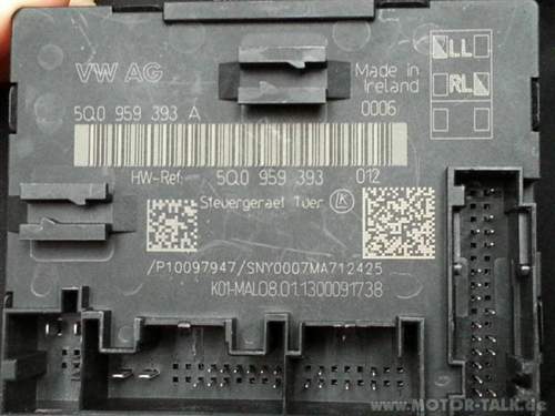

Hier mal ein Update wegen den Türsteuergeräten.
Diese sind die richtigen die man benötigt.
Man sieht rechts oben (rote Markierung oben) wo sie verbaut werden müssen (Beifahrer/Fahrer) und wenn es voll mit Weiß ausgemalt ist sind es High Steuergeräte. Bei Low Steuergeräte ist es nur halb ausgemalt. Kann ich nachreichen wenn ich die alten ausgebaut habe bzw. Griev hat vllt ein Foto.
Rechts unten (rote Markierung unten) sieht man wieviel Pins belegt sind. Alle bis auf einen.
Tuersteuergeraete-high-bearbeitet
Hier sind noch die halbe Markierung der Low Steuergeräte. Diese sind die falschen. 😉
Tuersteuergeraete-low
Mensch, auf die Markierungen hab ich gar nicht geachtet :-)
Ich reiche mal ein Bild von nem alten StG nach. Hier kann man auch sehen, dass der 16-pol. Steckplatz nicht voll gepinnt ist.
Frank
1397570520517
Du hast doch gemeint die haben die gleiche Teilenummer? Auf deinem steht 393 und die richtigen haben 593. Haste dich verguckt? 😁
Ha, das ist jetzt aber peinlich^^ ich habe vorm Umbau nur im Teilekatalog geguckt und eine Type gefunden.
Beim eigentlichen Umbau hab ich nur zack-zack ausgetauscht und nicht weiter drauf geguckt😁
Ich hab die Tage was gelesen wo ich auch dies mit den halben und vollen Markierungen her habe. Die Low Geräte werden nur bei der Produktion verwendet. Die High Geräte werden nur als Ersatzteile angeboten...
Is ja auch egal, da bezahlt der Kunde denken die sich wohl... 🙄
Kannste deinen Blog noch ein wenig verfeinern 😛
