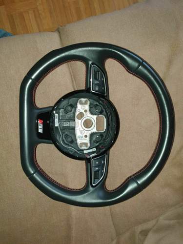

Ich habe jetzt schon viel recherchiert aber leider komm ich nicht wirklich weiter und erhoffe mir hier Hilfe zu finden.
Ich habe an meinem FL Sportback das Multifunktions Sportlederlenkrad im 3-Speichen Design verbaut.
Jetzt würde ich dieses gerne gegen das abgeflachte umbauen lassen bei Audi. Am liebsten gehen das abgeflachte S line da dieses etwas dicker ist.
Ich war gestern bei meinem freundlichen welcher mir diesbezüglich aber keine klare Aussage liefern konnte.
Ich persönlich gehe davon aus, dass es kein Problem ist die Lenkräder zu tauschen. Ich gehe auch davon aus, dass der Airbag nicht gewechselt werden muss.
Aber leider habe ich keine verlässliche Aussage. Ich würde mich freuen wenn hier jemand seine Erfahrung mit mir teilen würde.

hier die Bilder dazu
Ahhhh das sieht doch geil aus !!!!!

Mal eine Frage an diejenigen die das Lenkrad selbst umgebaut haben. Hattet ihr einen Fehlercode oder Warnleuchte nach dem Umbau?
Wirst du durch das abklemmen der Batterie sowieso bekommen. Diese erlischen aber nach den ersten Metern.
Außerdem muss das Lenkrad jeweils einmal an den rechten als auch an den linken Endpunkt gedreht werden damit der Lenkwinkelsensor wieder weiß wie er steht.
