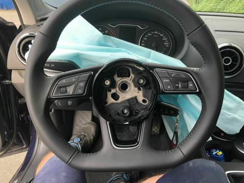

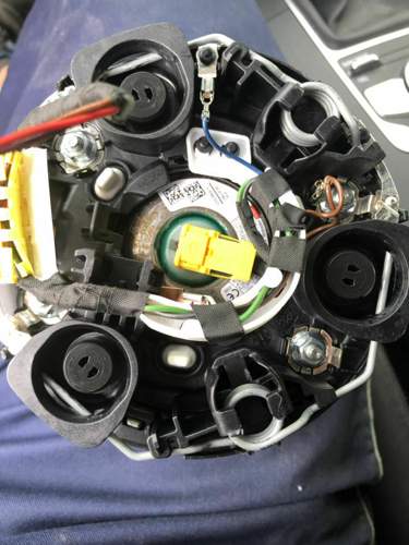

Ich habe auch das abgeflachte Facelift Lenkrad nachgerüstet.
Die Airbags sind ab dem FL (BJ Ende 2016 - MJ 2017) kleiner.
Einen Toqx T55 (oder einen Vielzahnschlüssel) brauchst Du um das Lenkrad abzunehmen.
Batterie vorher abklemmen nicht vergessen.
Hallo @Ronny-10
Ja das der Airbag kleiner ist, ist klar. Aber du hast den vorherigen auch in dein abgeflachtes übernommen ?
Ja... der Airbag passte und wurde übernommen.

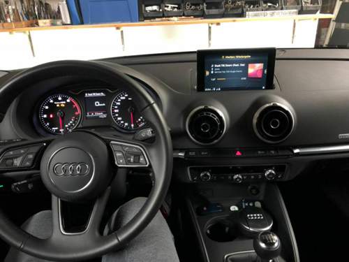

Mich haben nur die obigen Bilder irritiert. Denn da war ein Vorfacelift Lenkrad zu sehen.
Ich suche mal nach ein paar Bildern von meinem, zum Vergleich.
hier die Bilder dazu
Img-0351-2
Img-1887
Img-2431

Wie wird der Airbag entfernt?

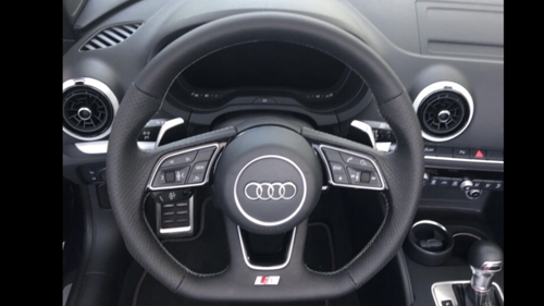

Ist möglich, die Airbags sind gleich. Hat ein bekannter vor kurzem noch gemacht (S3 Cabrio 2018 von rundem Lenkrad auf abgeflacht mit Schaltwippen).
Ich bin der Bekannte der das gemacht hat und es hat keine Probleme gegeben.
LR
@maxx0103 Grüß dich ! Sieht klasse aus ! Danke für die Info !! Ich freue mich schon auf meins !
Werde mir auch die Sline Variante mit dem gelochten Leder und den abgesetzten Nähten holen, super !
