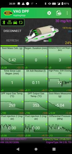

oder einfach dafür sorgen das die Abgastemperatur an Geber 4 nach Partikelfilter bei 600° liegt. dann wird Ruß abgebaut. kann man dann selber testen bei welcher Drehzahl und Geschwindigkeit es schon passt wenn man etwas zum auslesen hat. die billigen obd Adapter können die Temperatur sogar anzeigen.

Ich würde Temperaturgeber 1 abfragen ob er beim normalen Fahren über 400° kommt oder Nacheinspritzung 1 2 3 was anzeigt.

Nutze im B7 VAG DPF, gibt's für den B8 sicher auch. Man sieht ob gerade regeneriert wird bzw. wie lange es noch dauert und man kann die berechnete Beladung auslesen (oil ash residue).
