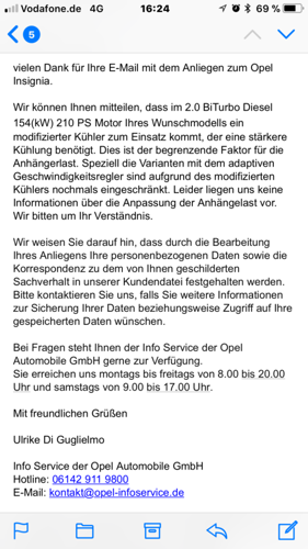

Die Antwort seitens Opel zur geringen Anhängelast des 210 PS.
B265a7fb-9576-4fd6-a1e3-58e45dae1400
Also wie schon erwartet
Ja. Sehr innovativ. Kann man nicht lösen.

Wenn die Anhängelast aufgrund der benötigten Dimensionierung der Kühlung beschränkt ist, (und sogar aufgrund des ACC Radars noch mehr) sieht man ja mit welcher heißen Nadel da gestrickt wird. Das ist auch der Grund, warum bei der Konkurrenz bei einigen Modellen das Radar konstruktiv nach unten gewandert ist, das war im Ursprung aber ein lösbares Problem. Aber wurde nicht berücksichtigt. Der Kunde ist am Ende der Leidtragende.
