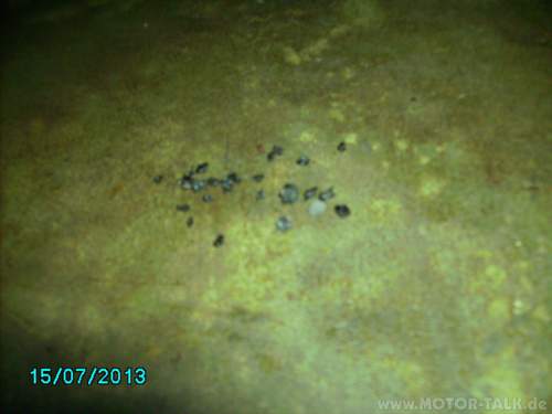

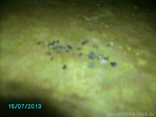

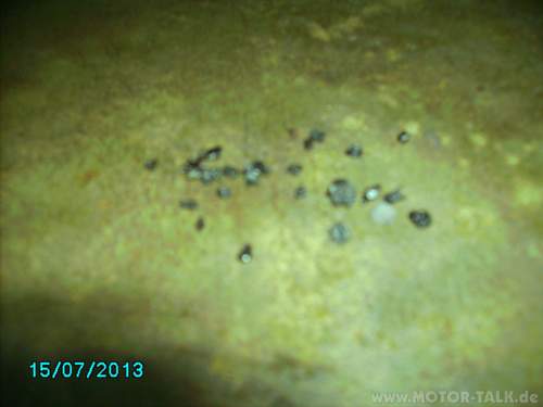

ursache gefunden irgend ein a.. hatt sand im mein öl gekippt, der stand offen wo ich das reingekippt hatte, hatte ich nix gesehen ,aber dan kam ja kein öl nach oben der grund ölfilter voll, ölpummpe sieb voll ,also kopf mal wieder runter pleul alles ab und alles sauber gemacht, und durch bepustet morgen komen neue kopschrauben neuer ölfilter, und neues Öl dan mal sehen so ein fi...... wenn ich den jenigen erwische den hau ich krankenhaus reif mein armes baby aber hoffe das sauber machen hatt was geholfen.

die kleinen steinchen ist das schlake (rückstände) leitungen sind alle frei und wie ist das mit den Ölpumpenventil ist der so geschloßen oer wie ???

...schaut aus wie "ÖLeinbrannt",...so sagte mein alter Geselle immer!!...wo haste das denn raus?? Ölwanne..., Zylinderlaufbuschsen,..Kolbenböden...??
....das mit der Ölpumpe schaut doch schon gut aus,...leg sie noch ne nacht in "Dieselkraftstoff"....der
"ätzt" dann die restlichen Ablagerungen noch weg...!! Keine Angst,...die geht deswegen nicht kaputt!!
Hinterher noch schön ausblasen und in 10W 40 baden...dann passts!!

die reste waren im sieb der ölpumpe wo ich den Ölfilter rausgedreht hatte und umgedreht hatte kam nix raus erst wo ich mit den hammer draufgehauen habe kamm Öl man hatt beim schütteln aber gehört das Öl drinne war
die reste waren im sieb der ölpumpe wo ich den Ölfilter rausgedreht hatte und umgedreht hatte kam nix raus erst wo ich mit den hammer draufgehauen habe kamm Öl man hatt beim schütteln aber gehört das Öl drinne war!!
