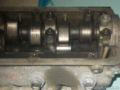

Hallo zusamen habe heute neuen zahnriemen mit wapu gewechselt, mache das nicht zum erten mal alle, makierungen passen auch wo ich den zahnriemen eingebaut hatte. War ich noch mal sicher gegangen, ob alles passt, mit hand zwei mal gehdreht und makierungen kontroliert, alles sauber gewehsen, und dan normal gestartet seit dem ruckelt er wie verrückt, erst mit erhöter drehzahl ist es weck bitte hilft mir.

so ihr lieben motor wieder heile und leuft ruhig nun das nächste problem bekomme kein oildruck oben alles trockern ist die pumpe im eimer oder was kann das sein ??
0neuen öldruckgeber und gugge mal ob der stecker richtig fest sitzt...🙂
nur mal so eine frage was hat den der stecker mit den öldruck zutun wenn die stößel an ersten zylinder sind gut nass aber der rest trocken kein schmierung
