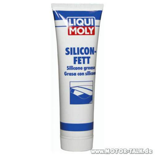

Ich habe kein Auto tieferlegen lassen soweit so gut. Jetzt knackt es beim lenken im stand was kann das sein? Wo wurde Mist gebaut? Angeblich geht das knacken weg nach der Zeit. Ich glaube da nicht dran. Hat jemand eine Idee? Das sind 35er hR Federn.

Kannst du mir denn ein bestimmtes Produkt empfehlen welches bei dir gewirkt hat?
habe den wagen aufgebockt und man sieht wunderbar wo die windungen aufeinander aufliegen, 500€ in den sand gesetzt nur damit der wagen schöner aussieht meine fresse ich ärgere mich wie sau das gemacht zu haben mittlerweile. Mit wd40 etwas gesprüht naja immernoch da.
Lies doch mal richtig bitte. In meinem ersten Beitrag hab ich das alles beschrieben. Liqui Moly Silikonfett. Wie oft soll ich das denn noch schreiben.
Es kann auch sein dass der Anschlagpuffer aufliegt auf der Kolbenstange wenn eingefedert. Die Auflagefläche gleich mit einfetten

Probier doch erstmal mit dem Silikonfett, die 13€ werden ja verschmerzbar sein.
Außerdem ist das Zeug super wenn du mal Gummis einfetten muss, denn es reagiert neutral mit Gummi. Ideal für Manschetten und sonstige.
456a03d3-827e-45d7-bb73-4f6980bc049b
Ja das hole ich morgen auch von wm. Nur Frage ich mich ob das wirklich hält ?
Na ich denke Audi hat sich was gedacht, bin aber auf dein Bericht gespannt
TPI - Audi: Vorgangs.Nr. 2006631/2
- Technische Produktinformation: "Leichte Knack-oder Rubbelgeräusche beim Lenkeinschlag TT/A3"
- Hintergrund: "Der Stoßdämpferanschlagpuffer kann beim Lenken an der Abdeckkappe Federbeinbehälterrohr streifen."
- Maßnahme: "Kunsstoffkappe am Federbeinbehälterrohr an der Anlagefläche mit Siliconfett G 00 405 A2 einstreichen."
