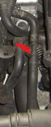

Hab heute noch festgestellt das der Schlauch zum Bremskraftverstärker gerissen ist. Daran kann es aber auch nicht liegen?
Eventuell schon, den Unterdruck braucht ja der Bremskraftverstärker, damit man bremsen kann. Es wäre denkbar, dass der Motor blockiert wird, wenn die Bremsen nicht richtig funktionieren, aber das weiß ich nicht. Was steht denn im Fehlerspeicher?

Das Auslesen wäre eventuell hilfreich. Die Unterdruckpumpe sitzt ja anscheinend am Ende der Nockenwelle. Die Nockenwelle steuert ja die Ventile von dem Motor. Kann es sein, dass beim Einbau die Stellung der Nockenwelle verändert wurde und deswegen nicht mehr anspringt?
Das kann ich eigentlich ausschließen, da ich da wirklich penibel darauf geachtet habe, da nichts zu verändern und das die Tandempumpe (Unterdruckpumpe) passt.

Rückmeldung und Nachfrage:
Hab jetzt zusätzlich noch den Saugrohrklappe getauscht und den Kraftstofffilter getauscht. Auto läuft wieder.
Jetzt habe ich noch ein Problem da ein Schlauch undicht ist. Wollte mal fragen ob es sich um diesen Schlauch handelt. Finde es im ETKA nicht genau raus.
Habe den Schlauche rot markiert.

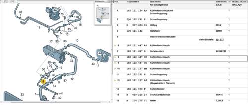

Im ETKA finde ich diese Teilenummer 1K0 122 447 CC, im Netz finde ich gar nichts darüber. Daher bin ich mir nicht sicher
