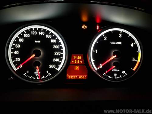

Hallo zusammen.
Ich habe meinen Tacho umbauen auf weiße Beleuchtung bei der Bavaria.....*****
Soweit auch alles Okay. Aber....
Die Tachonadeln stehen nicht auf Null sondern 1 bis 2 mm darüber.
Aussage von der Firma, das wäre normal😕
Das ist Serienstreuung und haben alle sogar ab Werk.
Aha, Interessant. Also meiner hatte das bei Auslieferung nicht. (Also Auslieferung an den Umbauer)
Und drei andere die ich eben gesehen habe hatten das auch nicht.
Wie seht ihr die Sache? Hab den Service via Ebay gemacht, und auch in der Auktion steht nicht davon dass hier die Zeiger nicht mehr auf Null stehen können nach dem Umbau.
Grundsätzlich bin ich erstmal zufrieden mit dem Ergebnis, aber das die Zeiger nicht genullt sind stört mich schon.
Und da bin ich wohl der erste seit 2003 den das Stört. AHA😠

Reklamieren. Ist defintiv nicht normal. Falls du Software hast steuer mal die Zeiger an und schau wenn du 120 eingibst ob er 120 anzeigt.
Ja ich hab das Rheingold, aber bisher hatte ich nur den KI Test gemacht. Aber der sagt natürlich rein gar nichts aus. Nur ob alles Funktioniert.
Aber er meinte ja auch, das dies schon bei Tachos ist, die nicht umgebaut sind. Wie sehen denn eure Tachos aus?

Das geht nicht mit Rheingold dafür brauchst tool32.

WTF ... schraube das Teil auf, anstecken, Zeiger abnehmen und auf 0 stellen. Fertig! Das passiert wenn man die Zeiger im ausgeschalteten Zustand genau auf 0 steckt. Sobald man dann Strom drauf hat, gehen die ein Stück hoch. Ist wohl einfach dumm gelaufen, aber dafür einen Thread zu eröffnen und da überhaupt anzurufen, ist doch wirklich unnötig!

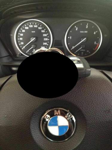

Rechte Tacho Seite , war direkt auf null.
Linke Tacho Seite , km/h über null , Tankanzeige unter null.
Hatte mich anfangs etwas gestört. Nach einiger Zeit nicht mehr im Kopf gehabt.
Gruß Kenan

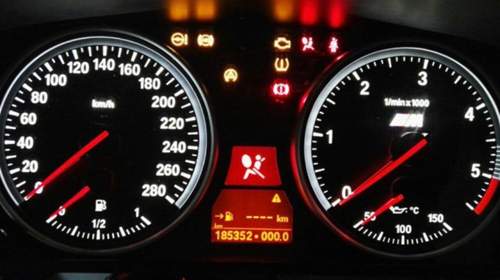

Hier meiner. Hatte ein User aus dem Forum gemacht.
Waren definitiv bei 0. Also alles so wie es sein soll.
Die standen schon über Null als ich den Tacho aus dem Karton entnommen habe. Das Anschließen ans Fahrzeug machte keinen Unterschied..
Warum sollte ich das machen. Ich habe dafür entsprechend bezahlt und erwarte entsprechende Arbeit.
