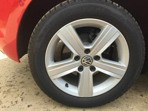

Vor ein paar Wochen wurde bei mir ein Unfallschaden ( mein geparkter Golf wurde von unserem Lehrling beim ausparken beschädigt) beseitigt.
In diesem Zuge wurde hinten rechts eine Alufelge und ein Ganzjahresreifen ersetzt.
Meine Frage: Die Bezeichnung des neuen Reifens ist mit den anderen identisch, nur das Profil sieht jetzt auf dem neuen Reifen ein wenig anders aus, normal ?
Unser Golf ist jetzt gerade 2 geworden, und ich als pingeliger Besitzer find das von der Optik her nicht so toll.
Hab das meinem 🙂 vorgetragen.
Der Betrieb verfolgt den Standard, dass wenn ein Reifen ersetzt wird, ein neuer aktueller mit frischer DOT Numner bestellt und verbaut wird. Inclusive neuer technischer Innovationen.
Was sagt ihr dazu ?

Also ich dachte bis jetzt immer, dass dies eigentlich nicht erlaubt ist. .war eigentlich der Meinung, dass auf beiden Seiten gleiche Bereifung montiert sein muss. .lasse mich aber auch gerne eines Besseren belehren. .
Man kann auch auf allen 4 Reifen verschiedene Profile drauf haben und auch Sommer und Winter gemischt fahren ,das ist nicht verboten. Wenn der Reifenhersteller das Profil optimiert ,kann man da nicht viel dran
ändern oder muss sich einen alten Reifen besorgen .
Ok, danke, ist mir auch neu. .
Ja das ist eine Mär die sich in den Köpfen der Leute festgesetzt hat . Das was man laut Gesetz nicht darf ist Diagonal- und Radialreifen an einer Achse fahren ,

http://www.reifen.de/static/de/tipps-tricks/reifentipps/mischbereifung
E.
Du hast einen Reifen mit anderen Eigenschaften und Merkmalen erhalten, welche von denen der vorhandenen Reifen abweichen.
Obwohl die Montage zulässig ist, entspricht diese weder der Empfehlung des Reifenherstellers noch der des Fahrzeugherstellers.
Die Hafteigenschaften der Reifen können durchaus unterschiedlich sein. Allerdings wird das im Extremfall durch das ESP kompensiert. Würde aber darauf bestehen, dass zumindest auf einer Achs beide Reifen gleich sind.
Ja und jetzt? Soll die Werkstatt jetzt den 2. Reifen bezahlen weil Goodyear das Profil gewechselt hat ?
Erstaunlich, was zulässig ist. Das war mir so nicht bekannt.
Zumindest sollte man doch darauf achten auf einer Achse immer das gleiche Profil zu fahren.
So werden die Fahreigenschaften nicht "mutwillig" verändert.
Von einer Reifenfachwerkstatt würde ich ein gewisses Mitdenken erwarten wegen gleichem/ähnlichem Profil.
Ich will ja nicht sagen dass es bei einem G7 1,2l nicht so wichtig ist, aber trotzdem...

Ja ? Bei Ebay oder was ? Werkstätten beziehen in der Regel über Reifenportale für Werkstätten und Reifendienste ihre Reifen und dort gibt es in der Regel nur frische Reifen. Hätten die jetzt eine 2 Jahre alte DOT Nummer montiert und es wäre aufgefallen,hätte es auch wieder Gemaule gegeben das die Werkstatt alte Reifen montiert. Manche suchen wirklich das Härchen in der Suppe und man kann es Ihnen einfach nicht recht machen . Fakt ist die Werkstatt hat hier alles richtig gemacht .
Eine VW- Vertragswerkstatt bezieht ihre Reifen vom Hersteller, den Vertriebszentren oder dem Reifenhandel.
Selbstverständlich hat der ausführende Händler nicht alles richtig gemacht; wie im Bedienerhandbuch nachzulesen.
Was steht denn da genau drin ?
