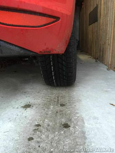

Vor ein paar Wochen wurde bei mir ein Unfallschaden ( mein geparkter Golf wurde von unserem Lehrling beim ausparken beschädigt) beseitigt.
In diesem Zuge wurde hinten rechts eine Alufelge und ein Ganzjahresreifen ersetzt.
Meine Frage: Die Bezeichnung des neuen Reifens ist mit den anderen identisch, nur das Profil sieht jetzt auf dem neuen Reifen ein wenig anders aus, normal ?
Unser Golf ist jetzt gerade 2 geworden, und ich als pingeliger Besitzer find das von der Optik her nicht so toll.
Hab das meinem 🙂 vorgetragen.
Der Betrieb verfolgt den Standard, dass wenn ein Reifen ersetzt wird, ein neuer aktueller mit frischer DOT Numner bestellt und verbaut wird. Inclusive neuer technischer Innovationen.
Was sagt ihr dazu ?

@zz66 schrieb am 4. Oktober 2015 um 22:18:56 Uhr:
Aber Deine Aussage, dass der 🙂 nicht alles richtig gemacht hat ist falsch. Denn er hat ja einen identischen Reifen, d.h. mit gleicher Bezeichnung geliefert. Das der Hersteller das Profil etwas verändert hat, ist etwas unglücklich gelaufen. Aus meiner Sicht rechtlich leider nichts zu machen. Da bleibt nur ein freundliches Gespräch und Regelung auf Kulanz.
Der Witz ist ja, dass das Profil des Reifens sich nicht verändert hat, der Reifen ist noch genau so zu haben. Der Reifen wird allerdings in verschiedenen Varianten mit verschiedenen Profilen angeboten, u.a. in einer speziellen Variante für VW mit einem angepassten Profil. Und genau das hat ausgerechnet die VW-Werkstatt übersehen.
Wirklich kritisch dürfte es werden, sofern der montierte Reifen der 2. Generation angehören würde (4season gen-2). Denn dieser dürfte seinem Vorgänger in allen Bereichen überlegen sein. Ein akt. Test weist auf die enormen Fahreigenschaften hin, die dieser Reifen mit der aktuellen Generation erreicht hat. Der bei dir montierte Reifen hinten rechts sieht so aus, als gehöre er der neuen Genaration an. Daher würde ich darauf bestehen, dass zumindest achsweise absolut identische Reifen montiert sind. Ggf. auf eigene Kosten einen identischen 2. Reifen aufziehen lassen. Die besseren/moderneren/neueren Reifen dann auf der Hinterachse fahren.

Nabend,
hatte vorhin mit meinem anderen KD Meister telefoniert.
Mit der EAN Nummer kam er nicht so ganz weiter.
Er bestätigte mir, dass es den Goodyear "205/55 R16 94V Vector 4Seasons XL VW" in einer speziellen VW-Ausführung gibt, den bestellt er für mich, dann schauen wir uns den an.
Wenn der passt, wird getauscht.
Diese spez. VW Edition 🙂 hat aber ein wenig Lieferzeit, evtl. war das auch der Grund, warum mir das 0815 Profil montiert wurde.
Ich meld mich dann, wenn es was neues gibt.

Der Händler zeigt sich doch sehr kooperativ. Ich denke, das "Problem" wird sich damit lösen lassen... Zumal VW sich ja VW momentan generell kundenfreundlich zeigen muss 😉

Hallo !
Hatte heute nen Termin bei meinem 🙂
Nun ist alles wieder einheitlich und ich bin happy.
