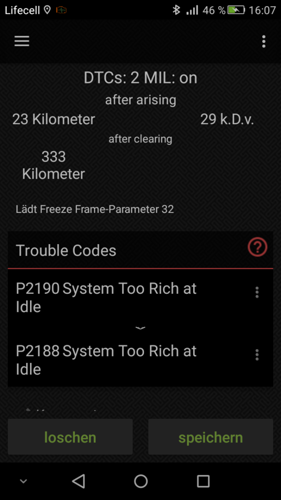

Hallo Eddcapone,
was war die Ursache von den Fehlern?
Mein Auto: W204 C300 V6 Benziner 231PS, bJ. 2010, ca 130TKm.
Ich habe genau das gleiche Problem ( Fehler Code P2190 und P2188 ) seit paar Wochen. Ich habe schon die Zündkerzen und die 2 Luftfilter erneuert aber es hat nichts gebracht... Am nächsten Tag war die Motor Lampe wieder da mit dem Fehler "Gemisch zu fett Bank1 und 2". Der Luftfilterkasten sitzt 100% richtig drauf.
Mein Verdacht ist der Luftmassenmesser...
Viele Grüße
Daniel
Screenshot-2019-07-13-16-07-30
