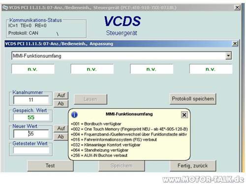

Ich hab auch den neuen Sensor B der mit 2 zu codieren ist, der alte war defekt und es gibt nur noch die neuen. Super wäre, wenn Du die richtige und vollständige Codierungstabelle für diesen Anpasskanal hättest.
Bedankt, Michael
Die Tabelle ist schon richtig und vollständig, ich gehe einfach mal davon aus, dass es einfach mit dem alten Taster zusammenhängt, bei dem gabs wie gesagt keine PIN, egal bei welcher Codierung.
Original geschrieben von schmatzi18
Die Tabelle ist schon richtig und vollständig.
Hmmm...der Tabelle nach müßte bei mir eigentlich eine 87 codiert sein (Standheizung, keine Komportklima)? Stimmt also doch nicht?
Michael
Bei mir wars auch nicht richtig, da hat z.B. die Standheizung gefehlt, obwohl sie verbaut ist, hat aber keinerlei Auswirkung auf irgendeine Funktion gehabt. Habs jetzt trotzdem mal noch korrigiert und geht trotzdem alles noch 😁 Die Tabellen von VCDS stimmen zu mind. 99%, da vertraue ich denen schon.

Was soll denn "kann das Touch nicht einschalten" bedeuten?
Im MMI Menü kann ich den Fingerprint nicht einschlaten, sprint immer auch AUS um
Vielleicht falsch codiert? Hab mal alles zusammen gerechnet. Die Codierung stimmt nicht?!?
Wieso sollte die Codierung schuld sein, wenn es erst monatelang ging? Sicher dass kein anderer Fehler in irgendeinem Stg abgelegt ist? Dass du Unterspannung hattest ist ja eindeutig durch den Fehler, entweder dir hats ein Stg. zerschossen oder die Batterie ist so tot, dass das Advanced Key abgeschaltet wurde.
Advanced Key funktioniert, Auto lässt sich öffnen, das Auto lässt sich auch über den Starterknopf starten.
- Nur der Fingerprint im MMI lässt sich nicht einschalten?!?

Versuch mal Kanal 11 im Stg. 7 auf 53 zu setzen
