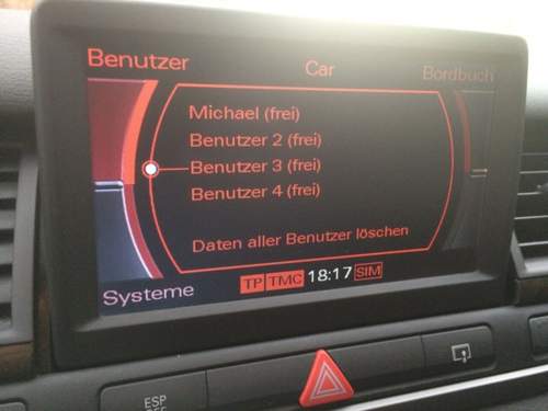

ich hatte längere Zeit das Problem, dass ich im Menue Car' keinen neuen Benutzer anlegen konnte. Außerdem ließ sich dort nichts ändern bzw. löschen. Also ab in die Werkstatt und dort wurde mir gesagt, dass Steuergerät für den Fingerprint müsse getauscht werden. Dies wurde auch gemacht, aber (testen die das nach Einbau nicht??????) nach Abholung kam die Fehlermeldung 'Kommunikationsabbruch -bitte nochmals versuchen'. Gestern habe ich den Wagen wieder in die Werkstatt gebracht und ....wieder erfolglos. Es wurde vermutet das Steuergerät für das MMI sei defekt. Alles funktioniert ansonsten wunderbar, aber seit Einbau des neuen Fingerprints dauert es ca. 10 sek bis ich in das Menue 'Benutzer' komme. Hiernach kommt dann die Fehlermeldung 'Kommunikationsabbruch ....'.
Habe selbst VCDS und wollte einmal fragen, ob Ihr einen Tipp habt, was das sein könnte????

So, einmal neu codiert und gut 🙂 scheint zu funktionieren, wenn auch nicht jedesmal. Aber er fragte nun die Finger ab, speicherte. Nur wundert mich dass hinter meinem Namen (frei) steht.
Habe übrigens von 119 auf 121 codiert.
Du hast in dem Fall noch den alten Fingerprint drin. Ich habe insgesamt 5 Benutzer. 1x Standarte und 4x individuell die angelernt werden können, alternativ kann ich die Benutzer auch mit Pin aktivieren..
Ich hatte bis heute auch einen Standard und 4 individuelle. Aber mir reichen 2 Standard 🙂
Aber warum steht dahinter frei??? Ich habe bestimmt Index A (oder eben ohne Index) verbaut. Aber es funktioniert jetzt wenigstens 🙂
Jedenfalls jedes zweite oder dritte mal erkennt er meinen Finger 🙂
