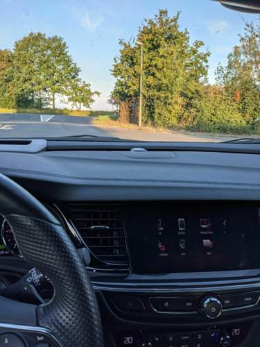

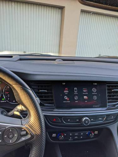

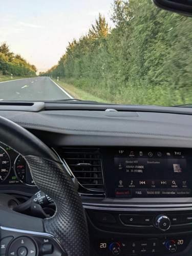

Wie versprochen, einmal die Bilder vom Dunklen Display gegen 7:45 Uhr früh.
Ich finde, es ist hell genug, um das Außen-Licht grundsätzlich auszuschalten, und dass die Displays auf "Hell" umspringen müssten.
Meine Arbeitsstrecke ist ca. 11 Kilometer lang und fahre währenddessen, in alle Richtungen
Zuerst steht der Wagen Richtung Süden, wenn ich die Garage verlasse.
Dann Westen, dann Süden, dann Osten, und dann wieder nach Westen.
bleibt die ganze Strecke in Dunkel

@1ms89
Video
Schau mal hier ... das entspricht deiner Fehlerbeschreibung.
Du wirst nun Kommentare lesen ( oder hast sie bereits gelesen wie :
- Bei mir geht es einwandfrei
- liegt an der tiefliegenden Sonne
- liegt am Farbspektrum ( wo ein Fünkchen Wahrheit drin steckt. )
- etc. pp.
Du wirst keine Unterstützung für diese "Fehlfunktion" ( für Opel ist es keine, sondern Stand der Technik ) finden.
Ich hatte seinerzeit sogar die AutoBild eingeschaltet und haben auf Granit gebissen.
Es gibt eine Lösung, dazu muss man das STG für den Sensor auf einen anderen Ländercode umprogrammieren, z.B. Spanien, dort sind andere Parameter hinterlegt die der Sensor entsprechend interpretiert.
Mein aktuelles Fahrzeug hat nicht mal im Ansatz mit solchen Fehlschaltungen zu kämpfen was bedeutet, andere Hersteller haben es besser im Griff und ist nicht stand der Technik ( BLUE SKY EFFECT ).
Jede noch so kleine (!) Unterführung an der Autobahn hatte zur Folge, dass ich mit Abblendlicht fuhr, erst ein Neustart des Autos brachte den kurzfristigen Erfolg.
Hier mein alter Hobel, die Sonne brannte im August vom Himmel :
Mein Video
Mein Video 2
Alles spricht für die Unfähigkeit Opels, da nach einem Reset des Steuergerät durch den Neustart des Autos das TFL wieder aktiv ist.
