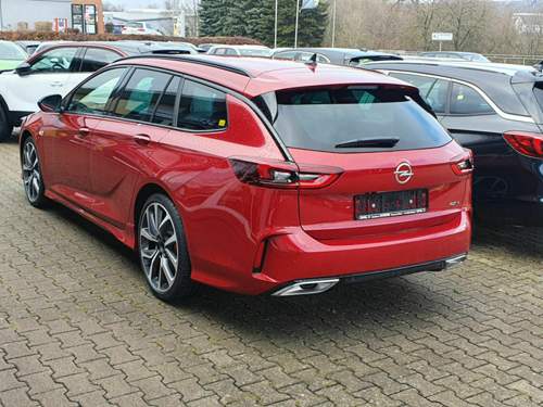

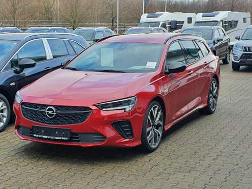

Die Bildschirme werden so sein wie bei unserem Kleinen!
Bei einer Probefahrt spät Nachmittag nach 17.00 mit einem Insi GSI war der Bildschirm auch Hell und der Fernlichtassistent aus,
aber die grüne Leuchte brannte.
Bild noch ohne Kennzeichen vom Vortag.
