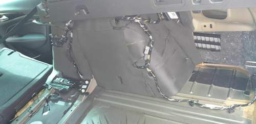

Habe bei ST den gesamten Kofferraum gedämmt. Ist echt ruhig geworden.
Du meinst, du hast im Kofferraumbereich mit Dämmmatten die Karosserie beklebt oder wie kann ich mir das vorstellen ?

Da hatte ich erst einen Teil gemacht. Unter der Rücksitzbank habe ich auch noch gedämmt. Bringt echt was. Und der Rest natürlich auch. In der Radmulde habe ich im im unteren Bereich die Matten die ich hinter der Verkleidung gefunden hatte eingelegt damit man sie mal eventuell Feuchtigkeit mal rausnehmen kann
Kofferraum rechts
Kofferraum links

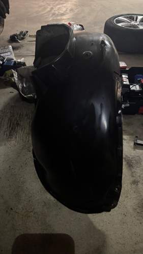

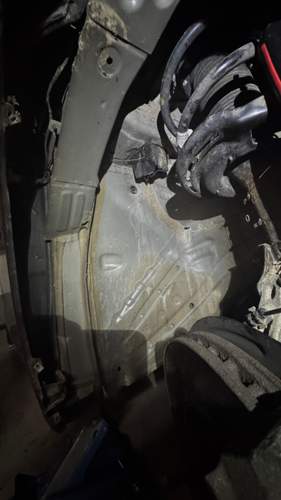

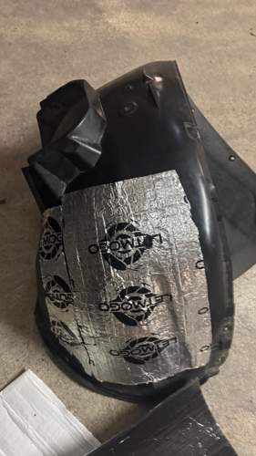

Habe nun das erste Radhaus gedämmt.
Opel hat bis auf ein kleines Stück dort keine Isolierung angebracht.
Erst Alubutyl 2mm in das Außenradhaus zur Fahrerkabine gerichtet.
Dann auf die Radhaushverkleidung innen erst 2mm Alubutyl und darauf noch eine 10mm Zellschaumstoffmatte (bis 150 Grad hitzebeständig). Man muss nur aufpassen, dass man den Regenabfluss nicht blockiert. Sonst ließ sich das Material erstaunlich gut verarbeiten.
Es folgen noch drei weitere Radläufe, bevor ich mich an die Reserveradmulde mache. Werde bereichten..
