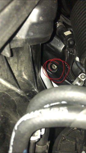

Moin,
wozu genau gehört denn diese Schraube?
Mit ETKA finde ich da nicht direkt hin.
Vielen Dank schonmal!
Img-6521
Der Stehbolzen ist im Kopf und die Mutter findest du beim Ventildeckel (Zylinderkopfhaube) die Mutter befestigt den Ventildeckel. Da drunter ist ein kleiner O Ring.... der soll verhindern das da Öl austritt

Lt dem Service hat das dort markierte Teil nichts mit den Injektoren zu tun, glaube ich natürlich nicht.
