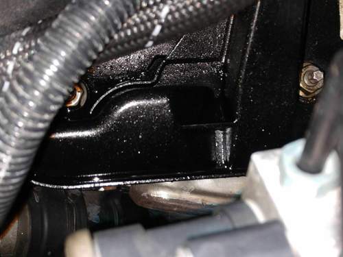

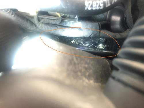

Bei kurzer Inspektion des Motorraums habe ich an einem Injektor (Fahrerseite, ganz vorne) festgestellt, dass er ölig aussieht und sich auch etwas darunter eine ölige Schicht gebildet hat, siehe die beiden Fotos.
Deutet das auf einen defekten Dichtring hin?
Ich habe vor ein paar Monaten die Nockenwellen austauschen lassen. Der Kettenspanner wurde bei mir nicht getauscht.
Der Injektor sollte reklamiert + repariert werden, oder..? 🙄
Injektor undicht?
Ventildeckel direkt unterhalb Injektor
Ventildeckel undicht.

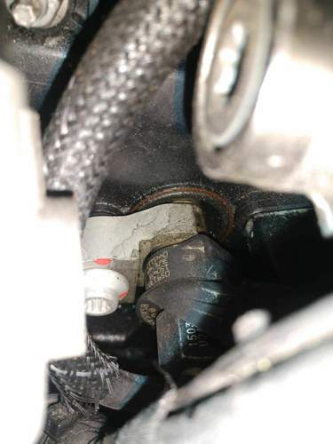

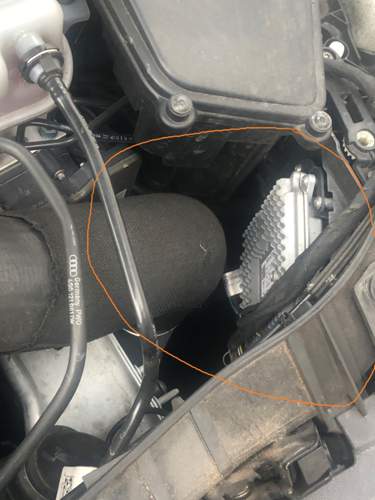

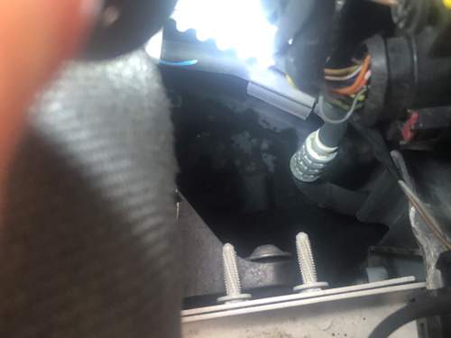

Hey @polmaster,
bei mir auf der Beifahrerseite sieht es momentan auch so aus. Kann ich dann davon ausgehen, dass mein Injektor eventuell auch defekt ist. Habe auch morgens sporadisch Motorruckeln und mein Auto verbraucht etwas mehr als sonst. Bei normaler Fahrweise verbrauche ich etwa 5.5 bis 6.5L aber aktuell verbrauche ich zwischen 6.0 bis 7.5L Sprit. Mache auch später ein paar Bilder davon und Lade diese hier hoch.
MfG
Hier sind die Bilder. Ich habe noch bemerkt, dass bei mir auf der Fahrerseite der Boden bissen Nass war. Kann das Wasser etwa von außen eingedrungen sein?
Bild #210572388
Bild #210572389
Bild #210572390

Nein, laut Werkstatt waren das lediglich Reste von der vorherigen Reparatur (Nockenwellen), sie haben die Bereiche dann gereinigt. Danach blieb alles trocken und unauffällig.
