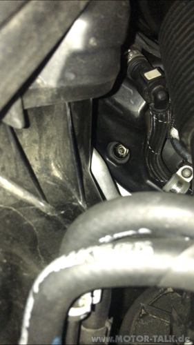

ich habe auch Ölgeruch im Innenraum, verbranntes Öl, nicht Diesel..
Anbei ein Bild von der Bank BF seitig, die ist etwas schwarz/klebrig/ölig...
man sieht es nicht so gut, aber es ist tiefschwarz und sollte doch eigentlich silber/Alu sein oder?
@Arnie1984 ich hab hier weiter gemacht.. 😉
20181125-113421
ok, dann guck ich morgen mal an den Aussenseiten.. oder hinten Richtung DPF?

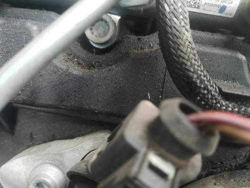

Moin,
bei meinem leckt es auch etwas. Zumindest sieht es so aus.
Könnte das auch von den Injektoren kommen?
Kann die Stelle überhaupt nicht zuordnen?!
Sowohl Kettenspanner als auch die Nocken wurden getauscht.
Im Anhang das Bild, an der „Schraube“ schimmert es und sieht schwer nach Öl aus.
Vielen Dank euch
056becc6-a963-47c5-9889-a3c8fabab8d0
Liege ich denn damit richtig, dass das irgendwas mit den Injektoren zu tun hat?
Oder ist das kein Öl, sondern ne Art Dichtungsmasse?
Sieht stark nach Ruß aus. Hast du abgasgeruch im stand ? Wärst nicht der erste mit einem undichten Injektor nach der Reparatur.
