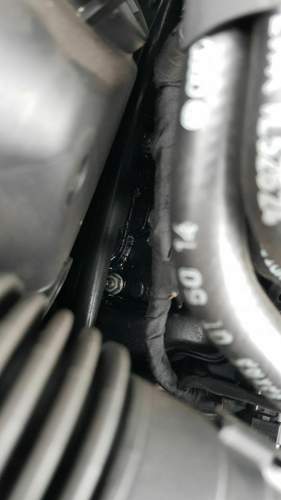

Nachdem heute vorne die Bremsen komplett gewechselt wurden ist durch Zufall entdeckt worden, dass offensichtlich Injektor 1 undicht ist.
Meine Fragen:
Kann diese Undichtigkeit bei einer Reparatur des Kettenspannerwechsel erfolgt sein?
Kann eine Undichtigkeit des Injektor auch verschleißbedingt vorkommen? Wenn ja, wie ist die Wahrscheinlichkeit dahingehend?
Ich bin darüber ziemlich angesäuert, weil jetzt nicht nur das ACC bzw. BVE Steuergerät ne Macke hat, sondern auch ein Injektor den teuer bezahlten Sprit rausdrückt. Dazu noch der lockere Fahrersitz. Und ein Servicetermin rückt in weite Ferne.
Natürlich werde ich auch für den Injektor die GW Plus in Anspruch nehmen. Daher meine Frage hinsichtlich Verschleiß.

Hallo offensichtlich normal
Ist bei mir bei 220tsdkm passiert. Kupferdichtung durchgebrannt und Injektor locker. Habe alle 6 Injektoren getauscht, hat sich wirklich ausgezahlt läuft wieder wie zu Beginn.

133.000km. Kettenspannerwechsel/Steuerkette im Juni 2018. Daher vermute ich den direkten Zusammenhang mit dieser Reparatur.
Zusammenhang ist möglich. Injektoren müssen dafür raus.
Oke. Meine Argumentationslinie steht.

War bei dir nicht noch was mit den nockenwellen? Dann müssten die injektoren eh wieder raus
Genau. Das wollte ich erneut ansprechen.
Wie schnell muss hier reagiert werden? Der nächste Termin ist erst wieder in 2 Wochen. Bis dahin sifft der Injektor munter vor sich her....
