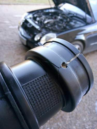

Hallo freunde.Habe heute meinen krafstoff filter gewekselt und dass hirschgeweih abmontiert.Die schelle war fast ganz losse.Öl auf allen seiten unter dem Turbo.Dass rote gumi das auf den Turbo geht ist gut(werde aber wechseln).Dass plastik ding das aus dem hirschgeweih geht und auf dem turbo stekt ist beschedigt.Glaube beim festziehen der schelle bei dem vorbesitzter.Habe es preventiv mit heiskleber geklebt.Kann mann das teil neu kaufen und wie wird dass ausgebaut ? Danke vielmals
Img-20181226-124815
Das gibt es nicht einzeln! Musst du leider für ~300€ neu kaufen. Frag mal den User @Mackhack von ihm habe ich meins auch. Alternativen: 1. gebraucht bei ebay und Co 2. Silikon T-Stück
Oder mit etwas Glück bei MBGTC
Beim Flicken darauf achten dass nichts drangeschmiert wird was sich später mal als Splitter lösen kann und dann den Turbolader schädigt
Stimmt, Alternative Nr. 3. danke. :-)
