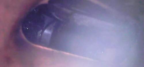

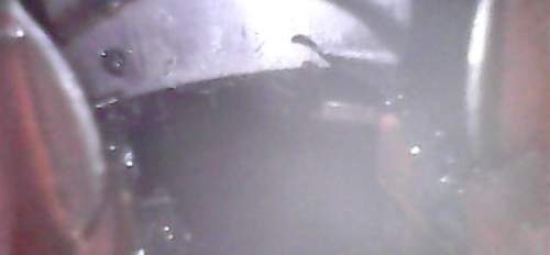

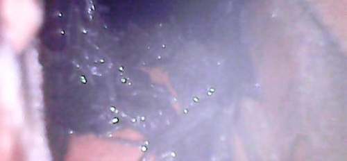

So, Wasserkasten ist gereinigt. Hab mal ne Endoskopkamera von unten durch den Euter reingehalten und am Ablauf war tatsächlich einiges an kleinblättrigem schnoddrigem Kram, den ich zuerst mit nem Gartenschlauch am Werkstattstaubsauger weitestgehend weggesaugt und danach mit nem Gartenschlauch rausgespült hab. Läuft jetzt wieder ab wie ne eins. Werde das auf jeden Fall künftig deutlich besser im Auge halten. Euterabdeckungen hab ich erstmal dran gelassen, stehen aber unter Beobachtung

Öffnung Wasserkasten zum Euter
Blättriger Schnodder im Euter 1
Blättriger Schnodder im Euter 2
