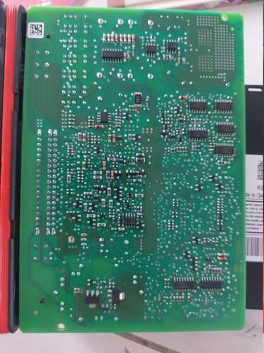

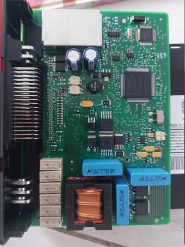

Habe inzwischen mal das Kessy ausgebaut der Teppich und die wanne waren gering nass, das kessy in Inneren hatte ganz leicht Wasser..hoffe das ist jetzt nicht kaputt..
Das sind Bilder von meinen Kessy

Würde denn ein defektes Kessy soviel Probleme machen...wie das mit der zündung, den Lüftern vorne usw.? Mit den Lüftern und der zündung ständig an, hatte ich in noch keinem Beitrag bei kaputte kessy gefunden gehabt.

Der TE hat sich nicht mehr gemeldet, aber @CaSpec hatte ja auch dieses Problem und hatte die Problemlösung geschildert.
Mache zuerst das Kessy mal ordentlich trocken, baue es wieder ein und schaue was passiert.

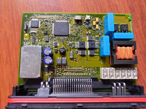

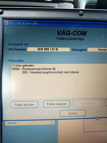

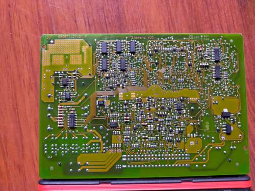

Klinke mich mal mit ein 🙂da ich auch ein Problem mit dem Kessy habe,laut Fehlerspeicher soll das Problem beim Kessy liegen da der Fehler nur dort abgelegt wird.
Habe das Kessy mal aufgemacht,sieht soweit i.o aus.
Taster im Türgriff VL , HR haben auch ein Kurzschluss nach Masse,die habe ich abgeklemmt mit der Hoffnung dass das vilt zusammen hängt und nicht mehr die linke Batterie leer saugt,leider ohne Erfolg.
Gruß Thomas
Img-20230312
Welches Problem mit dem Kessy hast Du denn?
Wenn Du die Batterien anklemmst, geht die Zündung an und nicht mehr aus?
Moin,
funktioniert eig alles Zündung an/aus,nur der Fehlereintrag beim Kessy daher denke ich dass das Kessy vilt Einweg hat hmm..
