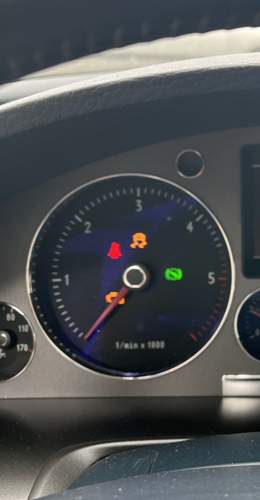

Nach Einbau neuer Batterien war sofort, ohne Schlüssel, die Zündung an und ging nicht mehr aus
Ich habe bei meinem phaeton 3.0 tdi die komfortbatterie und starterbatterie gewechselt.
Bei den neuen Batterien war sofort ohne Schlüssel die Zündung an und ging nicht aus.
Auch mit Schlüssel tut sich nicht viel und der Schlüssel lässt sich nicht abziehen.
Zündung lässt sich nicht ausschalten mit dem Schlüssel.
Jemand einen Rat?

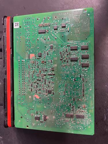

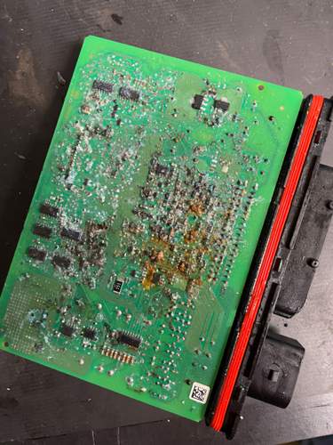

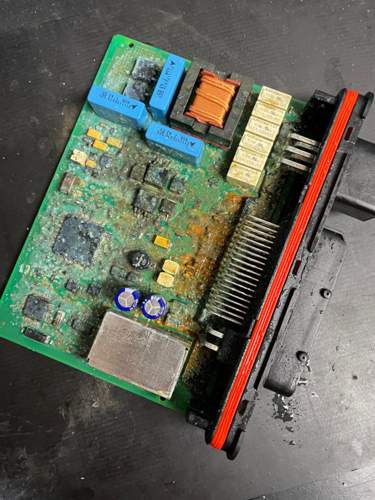

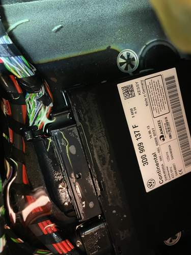

Ich glaube, ich habe den Fehler gefunden.. 😁 Ich präsentierte: mein ganz persönliches Kessy Aquarium.
Dämmung unter dem Teppich ist sickenass.. also morgen Sitz raus.
An die Profis hier: wie gehts weiter mit Kessy? Das Gute: Da es die ganze Zeit unter Wasser kann nix oxidiert sein. Also, ausbauen, Platine grob trocknen und mit Ethanol reinigen?
Edit: Das mit dem Reinigen hat sich wohl erledigt. 😁

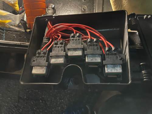

Edit 2: Was ist der zweite Apparillo für ein Kasten? (s. letzte Bild mit Pfeil)
So wie dieses Kessy aussieht hilft nur noch clonen!
Reinigen macht nur soweit Sinn daß das EEprom auszulesen ist.
Im zweiten Kasten sind die Termosicherungen für die Türsteuergeräte und die Sitzsteuerungen. Da solltest Du auch mal das Wasser entfernen!

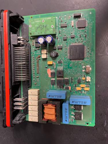

Hab das Kessy mal vorsichtig mit Kunststoffbürste und Isopropanol gereinigt, sowie mit Luft trocken geblasen. Meint ihr ich sollte morgen mal einen Versuch damit wagen oder es direkt nach Lüdinghausen einschicken zum klonen? Sollte der Wagen starten, könnte ich ihn nämlich prompt zu Rapacho bringen, da muss ich eh zur Getriebespülung hin und mein ACC spinnt auch ein wenig. 🙂
Also besteht die Gefahr, dass ich, wenn ich es anschließe, damit noch mehr kaputt mache, als eh schon defekt ist?
Kasten mit den Thermosicherungen habe ich auch rausgeholt, da war kein Wasser drin (s. Foto). Stecker Fahrzeugseitig habe ich mit Druckluft ausgeblasen, Mulde komplett trocken gelegt. Da der Teppich (viel mehr der Schaumstoff) aber wirklich komplett getränkt ist, werde ich mich morgen wohl oder übel an den Ausbau des Sitzes machen müssen.
Vielen Dank schonmal soweit!
Kannst Du ruhig versuchen, es geht oder auch nicht, noch mehr defekt geht da nicht. Das Kessy sieht nach der Reinigung ja richtig gut aus, vielleicht hast Du ja Glück!
Leider funktioniert klonen nur mit einem baugleichen Kessy, also unbedingt 3D0 909 137 F. Das Klonen an sich ist dann kein Problem, es ist nur gebraucht fast nicht zu kriegen und wenn, dann zu Preisen für die man auch ein Neues bekommt (ca 400€).

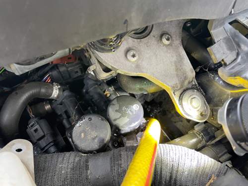

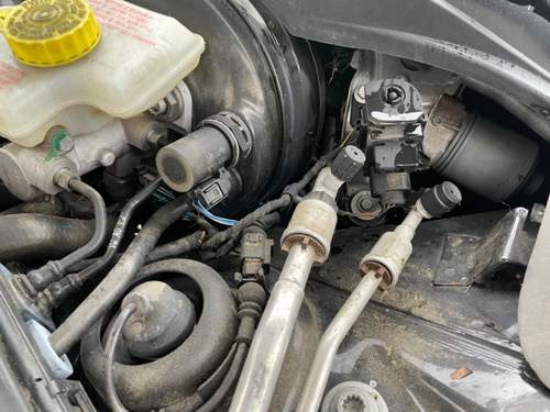

Schiebedach hab ich nicht. Wasserkasten hab ich grad geprüft. Laub oder ähnliches war nicht drin, reinige regelmäßig den Motorrad mit Druckluft von Hinterlassenschaften der Natur.
Wasserkasten stand aber voll, hab das Wasser mit Schlauch abgesaugt und dann den Wagen aufgebockt, um von unten an den orangenen "Euter" zu kommen. Ist mir auch gelungen, zumindest auf einer Seite. Finger in den Euter reingesteckt, Euter frei. Also hab ich den Wasserkasten mal wieder mit zwei Gießkannen gefüllt.
Wasser läuft aber nicht ab. Da ich keine 15cm langen Finger hab, bin ich natürlich nicht durch den Euter bis in den Wasserkasten gekommen. Einzig plausible Erklärung wäre ein toter Marder -der weder schwimmen noch gut tauchen konnte- und jetzt formschlüssig auf dem Ablauf liegt.
Jemand eine andere Idee?
