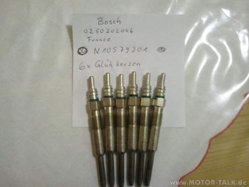

Wenn die GK defekt sind ist das ganz normal. Rattert der auch wie ein Tracktor?
Die passenden Glühkerzen kannst du dir z.B. im Internet bestellen: 6x Beru GN-008 gibts für ca. 65 €

Ich hab das weiter vorne schonmal erklärt....die Drehzahlschwankungen kommen auch von den defekten Glühkerzen...sobald das Auto paar Minuten läuft (wärmer wird- Glühkerzen glühen nach start noch nach) wird der Motorlauf ruhiger.
Ich habe immernoch 6 nagelneue Glühstifte für 45,- im Angebot !
O.K. ich kapiere sehr schwer ..mach mir immer solange gedanken bis im kopf alles kaputt is .. die kerzen ..kann man die abhohlen ? oder wie machen wir das ? und ganz sicher auch für mein Auto ? 2,5 tdi 132 khw / 180 ps A6 /4b erstzu. 2002 ?
