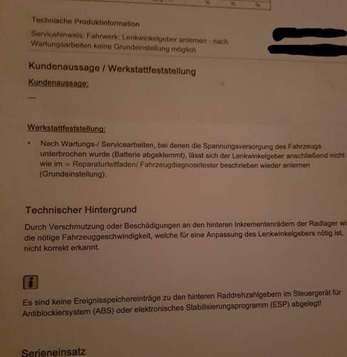

Hallo.
Zur Problematik mit den Magnetringen, gibt es eine TPI.
Als ich meine Bremse hinten umgebaut hatte, habe ich mir gleich ein paar neue Radlager gegönnt.
Wenn ich seitdem mal die Batterie abgeklemmt habe, gab es nie Probleme beider "Kalibrierung".

Du hast doch weiter oben den Hinweis bekommen, dass bei defektem bzw. schwächelnden Raddrehzahlsensoren, der Lenkwinkelsensor nicht angelernt werden kann. Hast die die Sensoren prüfen lassen? Wenn nicht, dann solltest du jetzt wissen, was zu tun ist.
