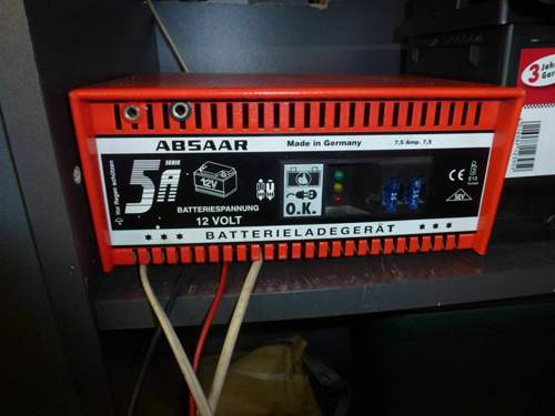

da ich im Moment sehr wenig fahre und auch schon Probleme mit dem Kaltstart habe, dacht ich die Starterbatterie über Nacht mal richtig vollzuladen.

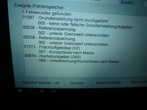

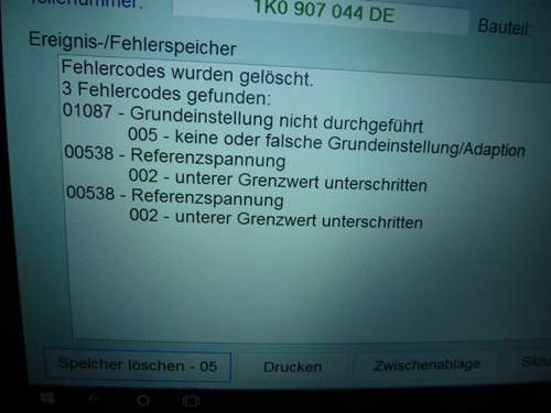

Da ich nicht die meisste Ahnung von VCDS habe......wie erstelle ich eine Diagnoseprotokoll ?
Mach doch bitte mal eine ordentliche Beschreibung. Dreht der Anlasser, läuft der Motor?
Wie man ein Diagnoseprotokoll (Auto San) erstellt, steht in der Bedienungsanleitung.

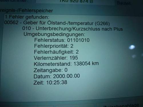

Hey Leute, die Karre läuft, habe diverse Einträge im Fehlerspeicher. Wie gesagt, die komplette Lüftung tut es nicht, Fehler Ölsensor, Spiegelabsenkung,Rückfahrscheinwerfer, Parksensoren......
Diagnoseprotokoll gleich Auto Skan, habe ich im ersten Post beigefügt......
Sagt mir bitte doch was ich noch darstellen zeigen soll......
MfG Christian
Wie viel Spannung hat die Batterie zurzeit?
Evtl. leer gekocht, Zelle defekt.
Im Protokoll steht Referenzspannung zu niedrig.

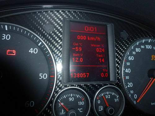

Hallo Leute, Foto.... man beachte Öltemperatur.......?
MfG Christian

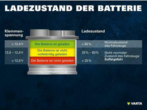

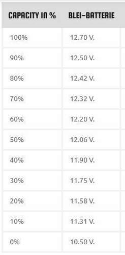

Wenn die Batterie (auf dem Foto angezeigt ist mit Zündung an, also nicht Leerlauf) eine Leerlaufspannung von 12,0 Volt hat, ist sie nahezu leer.
Voll geladene Autobatterien zeigen ohne Belastung 12,7 Volt.
Wenn Du ein Voltmeter hast, häng es mal direkt an die Batterie, ohne Verbraucher angeschaltet zu haben.
Wahrscheinlich ist die Batterie auch nicht mehr ganz in Ordnung, einige der im VCDS angezeigten Fehler KÖNNTEN darauf zurück zu fuhren sein.???
Info zu Batterie-Leerlaufspannung:
https://...orld.varta-automotive.com/.../autobatterie-testen-anleitung
Daher stammt das angefügte Bild.
https://www.rebel-cell.com/.../

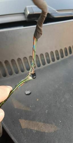

@heinlein666 bei dir ist Sicherung 4 defekt im Amaturenbrett oberste Reihe Steckplatz 4... wahrscheinlich ne kleine Spannungsspitze oder der Klassiker -> Kabelbruch Rechts Beifahrerseite am Scharnier der Motorhaube der Kabelbaum der zu den beheizten Waschdüsen geht... Der bricht durchs öffnen und schließen der Motorhaube mit der Zeit -> Siehe Bild unten 😉
Wirf da mal einen Blick drauf. Du verrennst dich da gerade etwas mit deiner Laderrei 😉
Und die -59 Grad sind schlicht der maximale Negativ Wert den die Elektronik raus gibt wenn da kein Signal kommt... Einiege Leere ungenutzte Eingänge am Mtorstg zeigen auch 255 Grad an weil aben kein Signal rein kommt 😉

Golf 5 Kabelbruch Waschdüsen Motorhaube
Hallo Golf 3 Bastler,
so, nach deiner Beschreibung alles nachgesehen und tatsächlich ...... Sicherung 4 defekt ( hatte die Sicherungen kontrolliert aber das war eine 5 Amper Sicherung mit zwei Fäden und sah heile aus ) und auch war der Kabelstrang für die beheizten Wischwasserdüsen gebrochen.
Alles repariert, Fehlerspeicher gelöscht, funktioniert jetzt alles wieder !!!!!!!!!!!!
